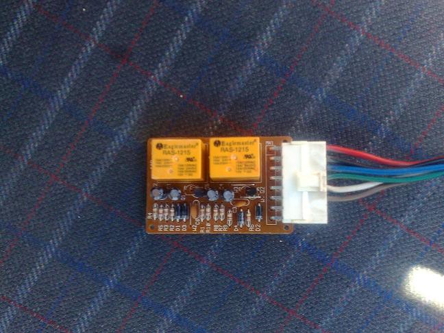

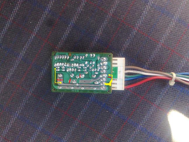

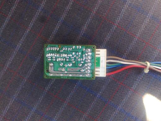

Аз също искам да кажа как на мен ми помогна Здравко когато си поставях аларма заради централното най-вече:уж всичко свързах както трябва и почнаха да ми плющят бушоните,сменя ги и пак,и пак.
докато прочетох за Здравко и се свързах с него.пратих му снимка на управляващия блок за централното заключване и след малко Здравко ми я върна но вече променена,или клъцни-срежи и после запои нови мостчета ,направих което ми каза и всичко си дойде от РАЗ.БЛАГОДАРЯ много на пича
разбира си от работата.
