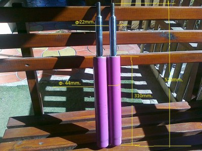

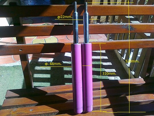

Това са снимки на пълнителите,които моя френд е заменил с пълнители за Голф-1.Единият от тези пълнители беше рециклиран и беше монтиран в ботуш,на който пишеше,че е FK.
Още снимки на пълнителитеhttp://www.album.bg/slaveiko67/images/30599487/201438/
