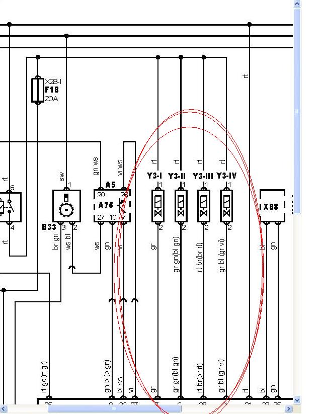

нов съм с autodata. Можете ли да ми обясните какво значат съкращенията по ел.схемите
примерно:
rt
gr
gr gn(bl gn)
rt br(br rt)
gr bl(gr vi)
autodata съкращения?

Това са обозначенията на цветовете на кабелите.
Като си на схемата натискаш F8 и ти изкарва съкращенията (на немски и английски)
Ето твоя пример:
rt - червено
gr - сиво
gr gn(bl gn) - сиво зелено (синьо зелено)
rt br(br rt) - червено кафяво (кафяво червено)
gr bl(gr vi) - зелено синьо (зелено виолетово)
Ето твоя пример:
rt - червено
gr - сиво
