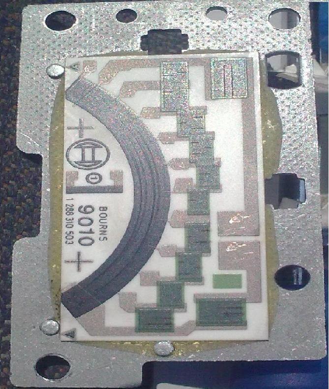

Това е старата Плочка, от порцелан е, много трудно оспях да я махна от металната вложка.:)

Също така намерих много лесен начин за сваляне на старата плочка цяла, без да се чупи.
Слагате един лист алуминиево фолио върху котлона на фурната и отгоре плочката с металната подложка и пускате да загрее на 5.
С клещи или нещо под ръка държите упора върху металната подложка отгоре и с една тънка пинцетка лекичко повдигате от всички краища, но съвсем леко без да напъвате. След 2 3 минути плочката се отлепя цялата и веднага я отстранявате от горещия котлон. Предварително може да изстържете излишното лепило по краищата на керамиката както се вижда на снимката. Това даже ще помогне за ориентир къде е била старата.
Ето и снимки на потенциометър преди и след отлепянето:
Утре вечерта ще публикувам и снимка на новата плочка. :) Надявам се да сработи както се очаква.
Старата има едно доста изтрито място, което не се вижда на снимката, но то ми причинява големи проблеми с празния ход и ниските обороти. :beat_butt2

Получих потенциометърната плочка от г-н Узунов.
Ето снимка до старата:
горе е оригиналната, долу е неговата
както се вижда има разлика в пистите, но говорих с него по телефона и ме увери, че съпротивлението трябва да е същото. Не исках да драскам по покритията с мултицета за това не ги мерих... Да се надяваме, че са такива! :012:
Сложих на мястото на старата с няколко точки червен силикон за гарнитури и сглобих всичко по местата им, залепих и горния капак и утре ще тествам на Голфа (mk3 GTI 115hp).
