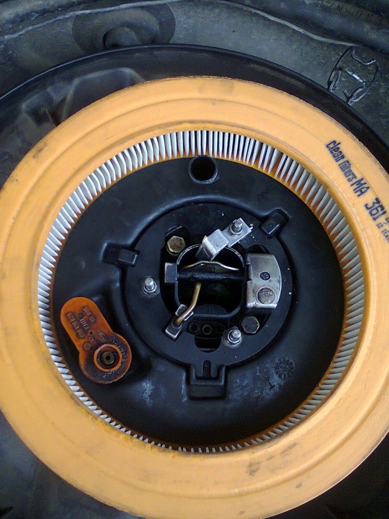

като свалиш капака на въздушния филтър най -отгоре на карба има една клапа,аз съм я блокирал да не може да се затваря напълно с една пластина и от тогава няма проблем с паленето нито на бензин нито на газ,ако искаш ще ти снимам

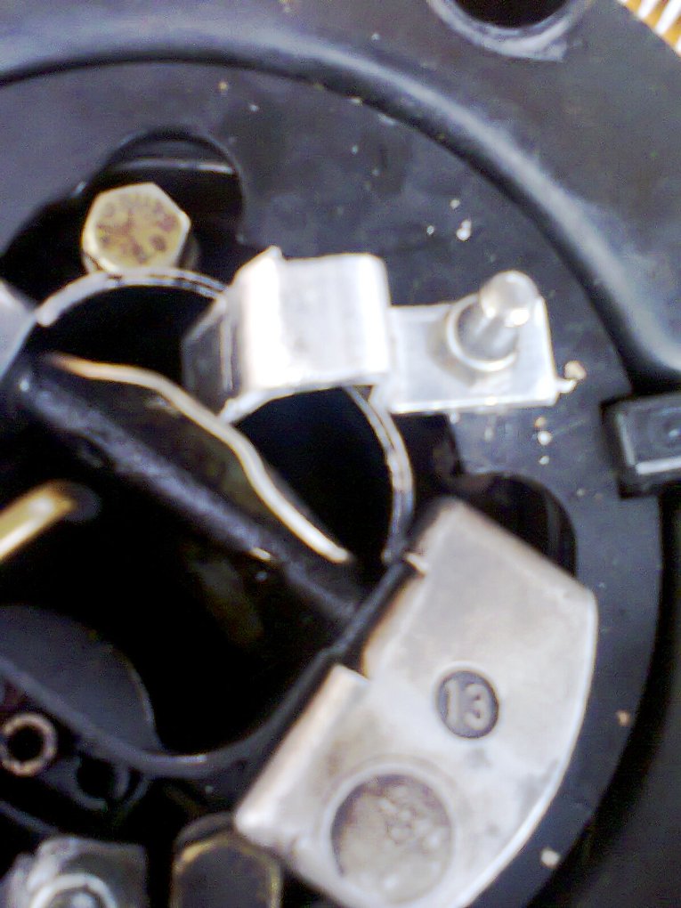

ето снимки, алуминиевата пластина съм я захванал към към едната шпилка с която се стяга филтърната кутия, пластината е с размери 10x50мм.
тая клапа трябва да се отваря-затваря според температурата май,ама след 20 години работа явно не работи коректно
пп:и все пак виж сутрин в какво положение е клапата,при мен се наложи да я отворя на 50% за да нямам проблем с паленето

Така, както си го отворил все едно колата е винаги загряла на 90 градуса. Не мисля, че това е правилното решение на проблема. Тая клапа се отваря със загряването на антифриза - всъщност това е т.нар. смукач

е като е затворена клапата не пали, а така и при минус 10 няма проблем
