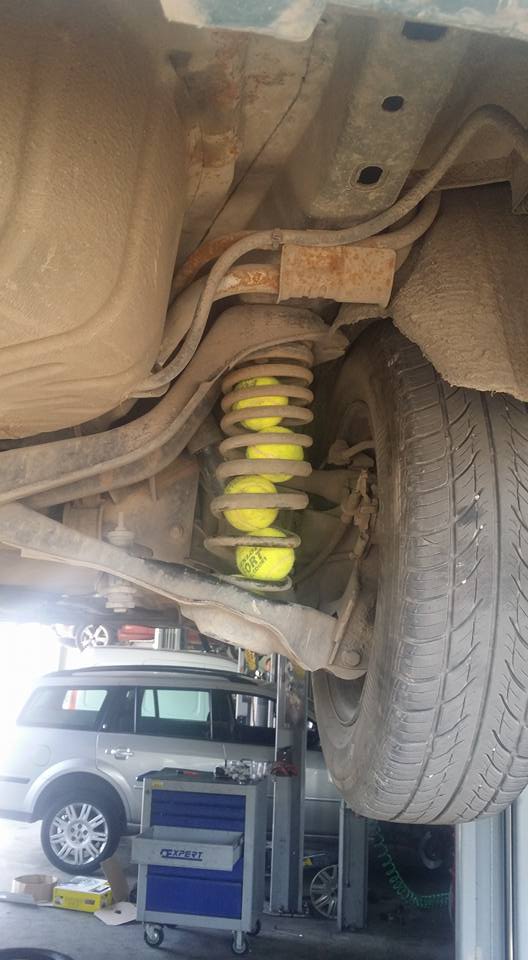

Повдигане на пружини без смяна на пружините, а с топки за тенис!

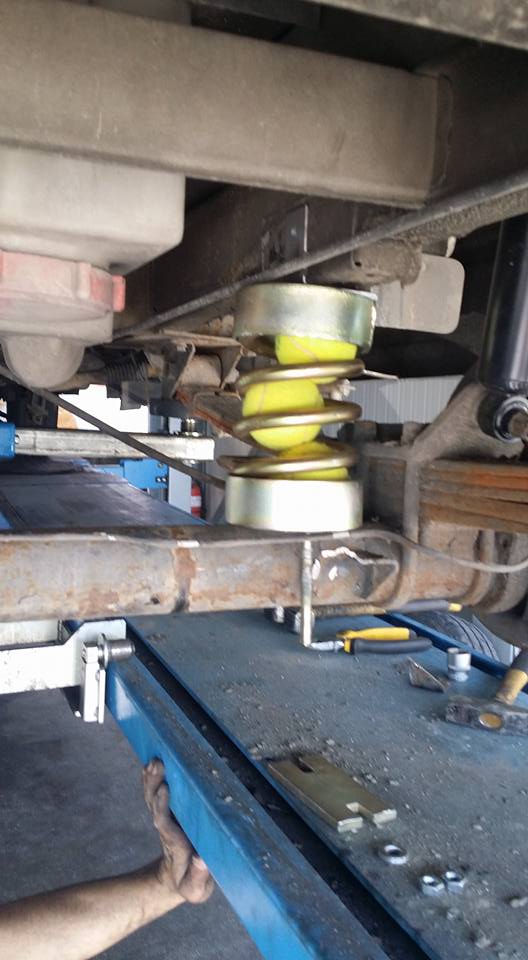

Възраждаме стара идея, експериментирана в Ем Комплект Дружба с кемпери Fiat Ducato Citroen C25 Peugeot J5 ,подходяща за всякакви автомобили с пружини. При кемперите е по-сложно, защото тези автомобили са тежки и са на ресори. Подсилването на омекнали ресори на кемпери е много по-скъпо.
Идеята и реализацията на тази идея е проста, евтина и елементарна.
Пружината се пълни с топки за тенис корт.
Една топка струва 2-2,5 лева.
Ето как изглеждат нещата с един от кемперите, на които са подсилени задните ресори!
Идеята е проста и гениална!
Идеята може да бъде реализирана от всеки и във всеки автосервиз.
От личен опит, споделям това. Единият от кемперите ми вече е с подсилени ресори, повдигна се 10 см и стана много по комфортен и приятен за каране.
Успех и приятно каране.

Усилването на пружини с топки за тенис е приложимо за всякакви автомобили, с пружини, които не са за амортисьори тип "макферсон"
Ето линк към FORD FOCUS със задни пружини, повдигнати с топки за тенис.
https://www.facebook.com/avtopolis
Идеята е многофункционална, проста, евтина и лесна за изпълнение. Става особено добре за кемпери и бусове, ресорите на които са изправени и омекнали от експлоатация.

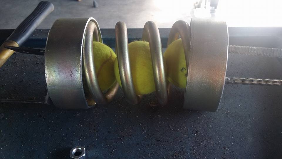

:biggrin Днес слязох в канала и прегледах внимателно топките за тенис на първия кемпер, който движи с повдигнати и усилени ресори. Вероятно кемперът е минал поне 2000 километра и проблем нямаше. И аз си задавам такива въпроси, на които въпроси отговор ще даде бъдещето. На кемперите с ресори, има допълнителни пружини, които поемат част от товара, които преди това е поеман от ресорите. И при пружините е така - те съществуват и не са премахнати. Топките поемат малка и нищожна част от товара и то само когато колата е натоварена и претоварена.
Ако някоя топка се спука, ще пиша веднага, за да не подхранвам излишни очаквания.
Опитахме с хидравличен инструмент и се оказа, че топките могат да бъдат слагани в пружините без пружините да бъдат демонтирани.
Тогава топките могат да бъдат монтирани навсякъде.
Една топка струва около 2-2,5 лева.
Така че, чакаме резултати от изпитанията.
