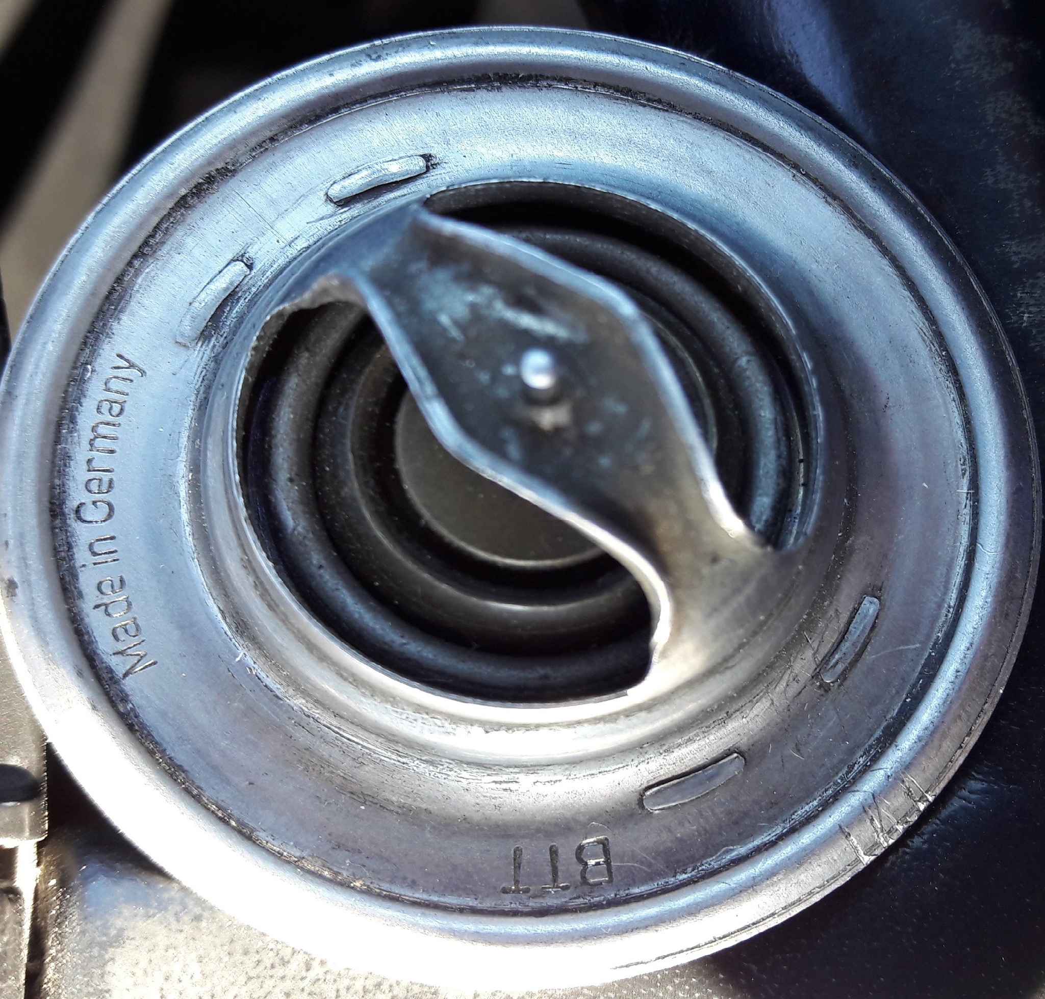

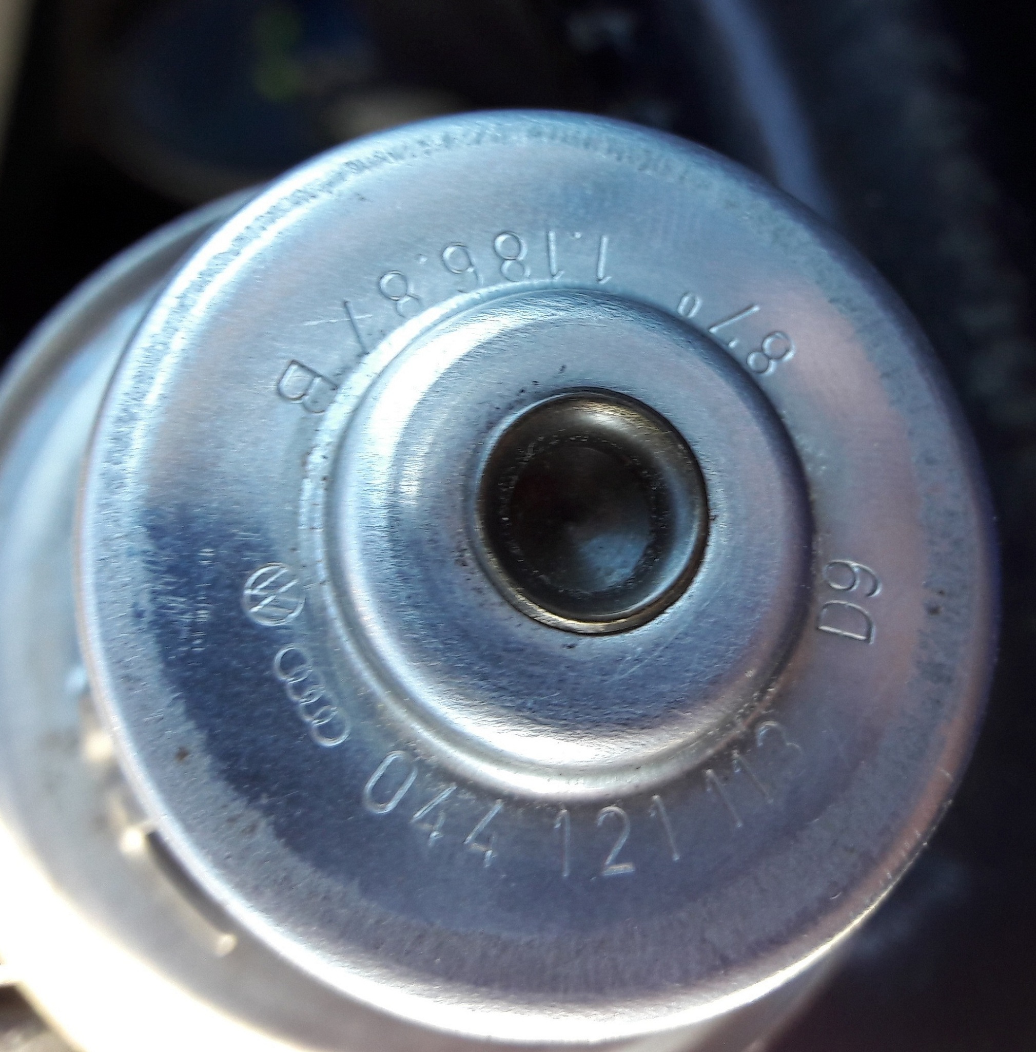

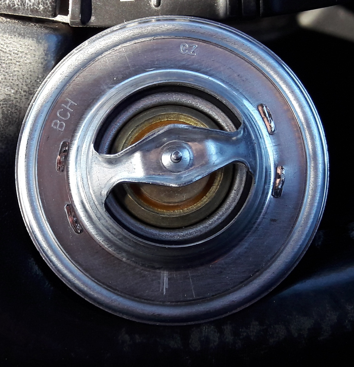

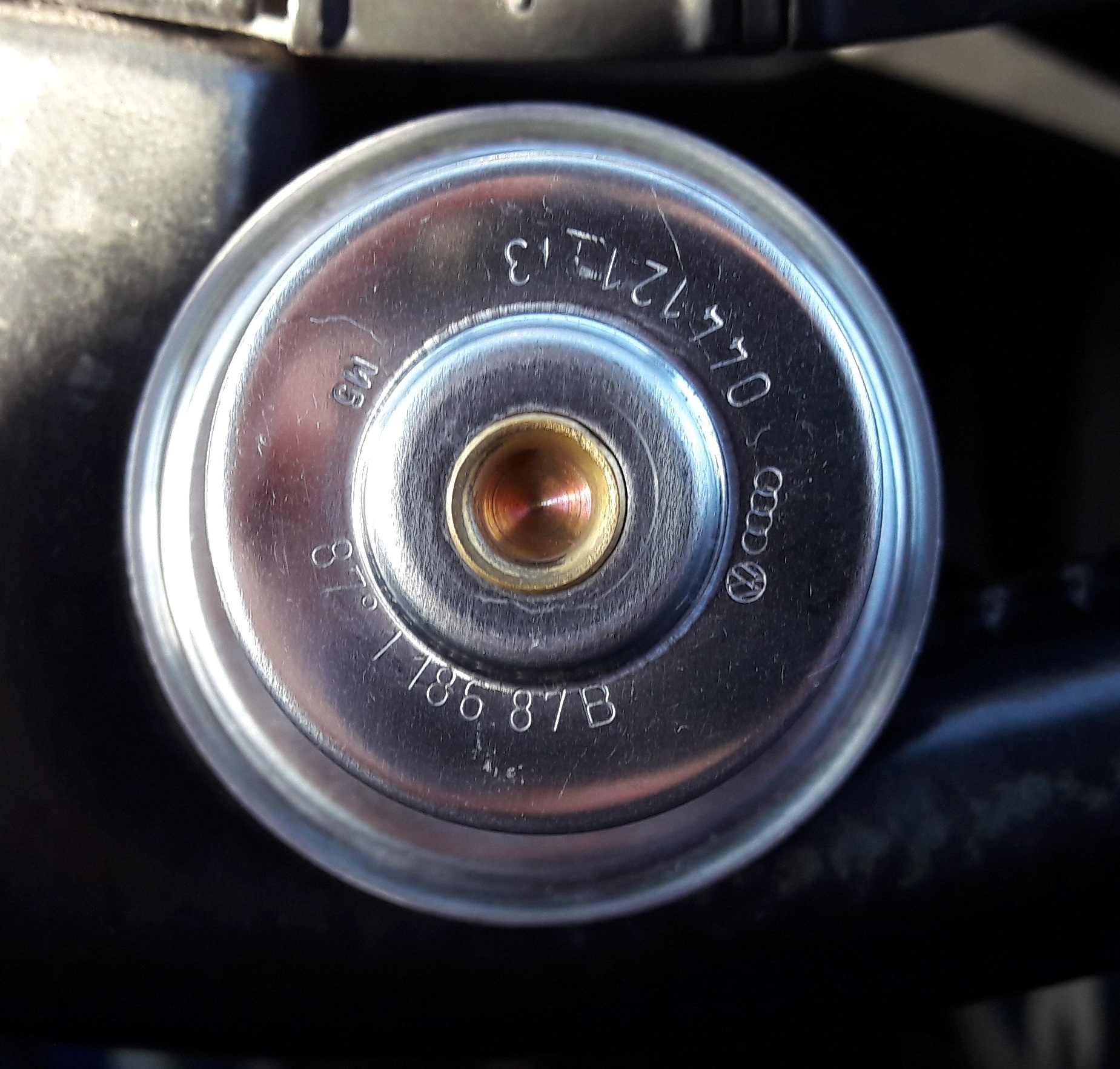

Здравейте. Искам да споделя мнение и да разкажа за мой проблем. Може пък да помогне на някой колега да вземе правилното решение.
Преди година смених оригиналният си термостат с нов, марка Вернет, защото колата (голф 4) трудно загряваше и дори по баирите надолу изстиваше. Днес, година по-късно имам същия проблем. Реших да си купя термостат от дилъра - Хобикар русе, който е официален дилър на Фолксваген в България. Не само, че ми дадоха термостата в найлонче с един баркод само залепен, но вътре нямаше уплътнение, нито пък кутия или каквато и да е друга опаковка на марката. Понеже се научих да не вярвам на всичко що се продава в България реших да го пробвам преди да го сложа. Вместо на 87 градуса, термостатчето отваря на 91. И да, термометърът ми работи. Точно така измерих и вернета преди да го монтирам, точно така меря един друг термостат на 80 градуса. Направо цепят градуса, но явно не издържат на повече от година. Сега съм поръчал един от ebay от Полша. да видим какъв ще дойде, докато ми донесе от Англия мой приятел. Колата ми е с десен волан, от въпросния дилър не можели да ми поръчат стелки. Показаха ми тези, които предлагат те. Нищо общо с оригинал. Същите се предлагат по сайтовете за стелки в България. Не мога да коментирам качеството, защото не съм ги пробвал, но не са на Фолксваген. Тоест дори и да искам нещо истинско, няма от къде да си го купя.
виждате двете единици не се виждат
не пише къде е произведен
за сравнение оригинален термостат
производство...

Термостата си е оригинален и не трябва да имаш ни най-малки съмнения.Според VW уплътнението е отделна част.А за стелките да си беше купил кола с нормална дирекция и с кеф бих ти поръчал оригинални стелки на цена предни около 70 лв(гумени) и задни на приблизително същата цена.

golfmk1 написа:Термостата си е оригинален и не трябва да имаш ни най-малки съмнения.Според VW уплътнението е отделна част.
Това е истината. Взимал съм и в кутийка и в пликче оригинален термостат. Цената му е около 60 та и малко отгоре по спомен.
Аз лично съм имал случай оригинален термостат да не бачка точно както трябва, затова залагам на BEHR/MAHLE (BTT) термостати или в краен случай на WAHLER и никога Вернет или производните им.

Мнениеот perobulgaria » Вто 01 ное 2016 11:56
заради температурата на отваряне. нали трябва да е при 87 градуса както си пише. не 91 както си отваря в действителност. термометърът ми не е професионален, но цепи градуса. водата завира на малко след 99 градуса и други 2 термостата също си отварят на предписаните градуси. оригиналният не. съмнявам се дали въобще е оригинален. та въпросният термостат от полша, който също има претенции, че е оригинален е с уплътнение. някой беше написал, че то се води като отделна част. лошо, че си преинсталиеах компа и загубих етката. там ще излезе дали е така.

perobulgaria написа:заради температурата на отваряне. нали трябва да е при 87 градуса както си пише. не 91 както си отваря в действителност. термометърът ми не е професионален, но цепи градуса. водата завира на малко след 99 градуса и други 2 термостата също си отварят на предписаните градуси. оригиналният не. съмнявам се дали въобще е оригинален. та въпросният термостат от полша, който също има претенции, че е оригинален е с уплътнение. някой беше написал, че то се води като отделна част. лошо, че си преинсталиеах компа и загубих етката. там ще излезе дали е така.
Колегa, водaтa ври нa 100 гр сaмо нa морското рaвноще. Тук в Горнa Оряхояицa съм мерил кипящa водa 96 грaдусa. Русе е по-ниско но предполaгaм ври нa 97-98. Тaкa че, не вярвaй много нa термометърa. Нищо му нямa нa термостaтa. Aко не ти хaресвa ми го подaри :)
