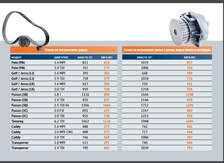

Здравейте, има ли колеги ползвали сервизните пакети "Сервиз 4+" в официалните представителства на VW и заслужава ли си според вас?

В ангренажните комплекти при 2.0 TDI на пример не влиза "водна помпа"! Приемчиците си го спестяват . Не се заменят и така важните шпилки държащи обтяжната и паразитна ролка. По "пистовия" ремък се сменят само, ремък и обтегач.Остава не сменен "фрай лауфа". и т.н.
Различните програми " 4+ " не включват различни компоненти в тях, за да се представят "изгодно" пред клиента.
Правете информиран избор. Аз не споделям опит за лошо или за да се изтъквам, че знам нещо . Пиша, защото работата ми ме среща постоянно с "доволни" клиенти на "4+ програмата"
Поздрави

Имам пресен случай от предната седмица с "CBAB" с не сменена водна помпа (сълзяща, седмица след като е минала по 4+ програмата)
Шпилките са 2 броя и влизат в ангренажните комплекти, ама в алтернативните.Повечето комплекти не съдържат шпилки и се поръчват отделно.Антифриза и той ли е в комплекта ? (във фактурата го няма)
Аз никого не плюя или пък да се изтъквам колко "велик" сервиз сме! Споделям мнение , което може да е в полза на някого.
Лично нас няма с какво да ни застраши(удари) програма като "4+"( Да не кажа, че тази програма е диаметрална противоположност на предлаганата от нас услуга) . Даже се радвам, че има такива програми , просто по центровете е хубаво да информират клиентите, че не се обслужва целия възел и се пестят неща като горе описаните.
Не ангажирам никого с мнението си! Не смятам да споря. Това са част от наблюденията ми, споделям ги, може да са в полза на някого.
п.п. Фрай лаУфа, като блокира след като са поставени новите ремъци? Пак се заменя всичко по пистовото задвижване след това!?
Поздрави

Поне разгледайте брошурата, има вариант с или без водна помпа и антифриз.

Сервиз 4+ е сервизна програма, предназначена за всички модели Volkswagen Леки автомобили и Volkswagen Лекотоварни автомобили над 4 години.
- Кайзен
- Мнения: 1653
- Местоположение: Германия
Re: Сервиз 4+
nautilus80 написа:заслужава ли си според вас?
Не зная какво точно разбираш под "заслужава", но според мен обявените цени са завишени.
Ето какво плати познато семейство за "Смяна на ангренажен и канален ремък с ролки, водна помпа и антифриз" в Германия за Пасат 2.0ТДИ 2011:
- покупка на нужните материали от VW дилър/сервиз - 245€.
- ремонт при друг VW дилър/сервиз - 230€.
Общо: 475€ (930лв)
Цена в брошурата:
вместо от 1559лв
сега от 1185лв
