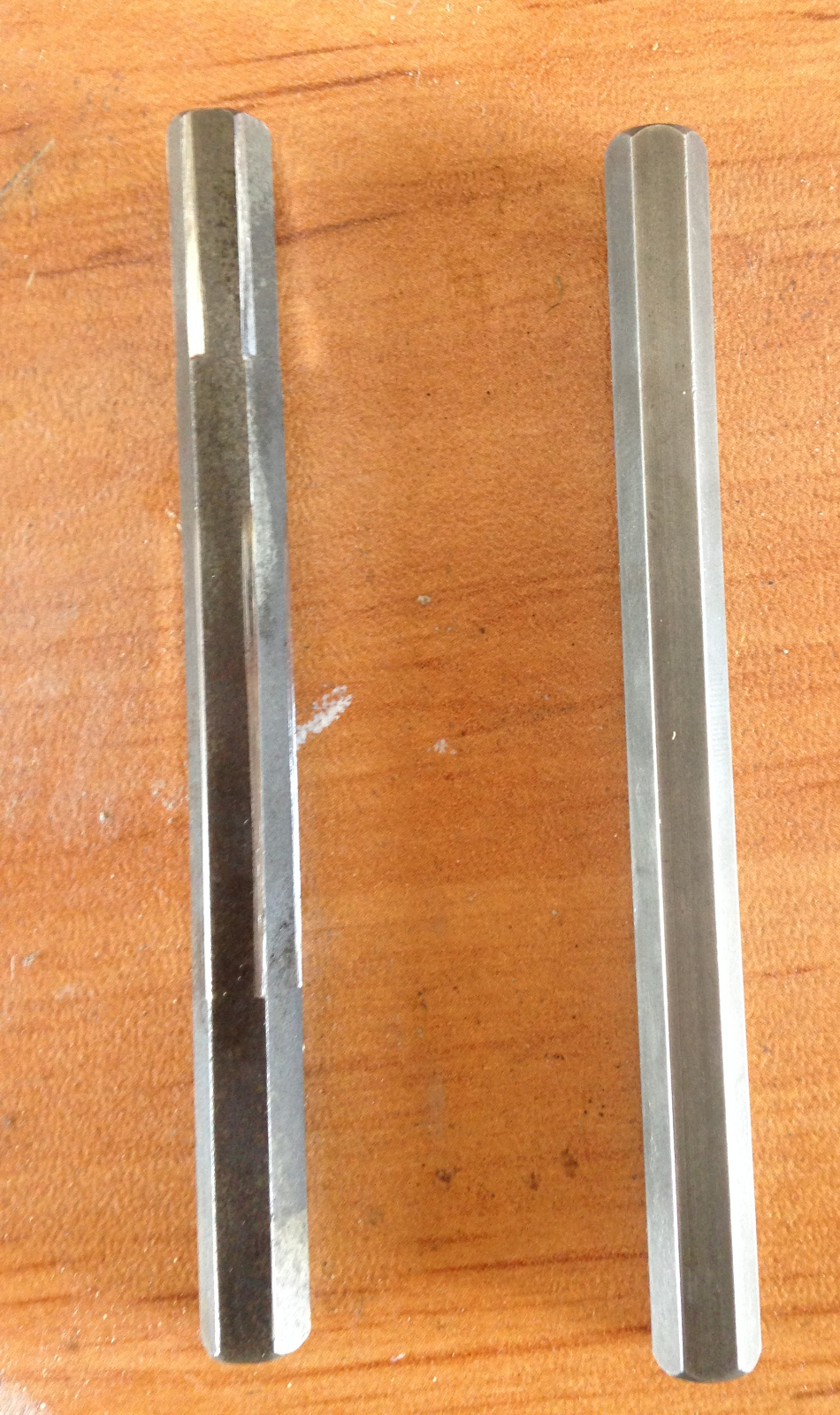

Сменях наскоро шестограма на BKP мотор.Оригинален от Порше беше 11 лв + някоя стотинка за зегерката.
Ето снимка на стария и новия.Има два варианта на шестограма с дължини-75 мм и 110 мм(ако не се лъжа).При нашия случай се оказа по-късия.
