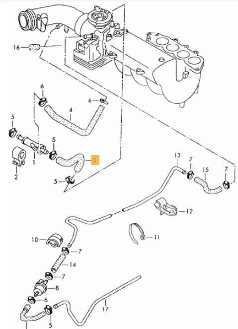

Кой номер е на тази схема маркуча който търсиш:

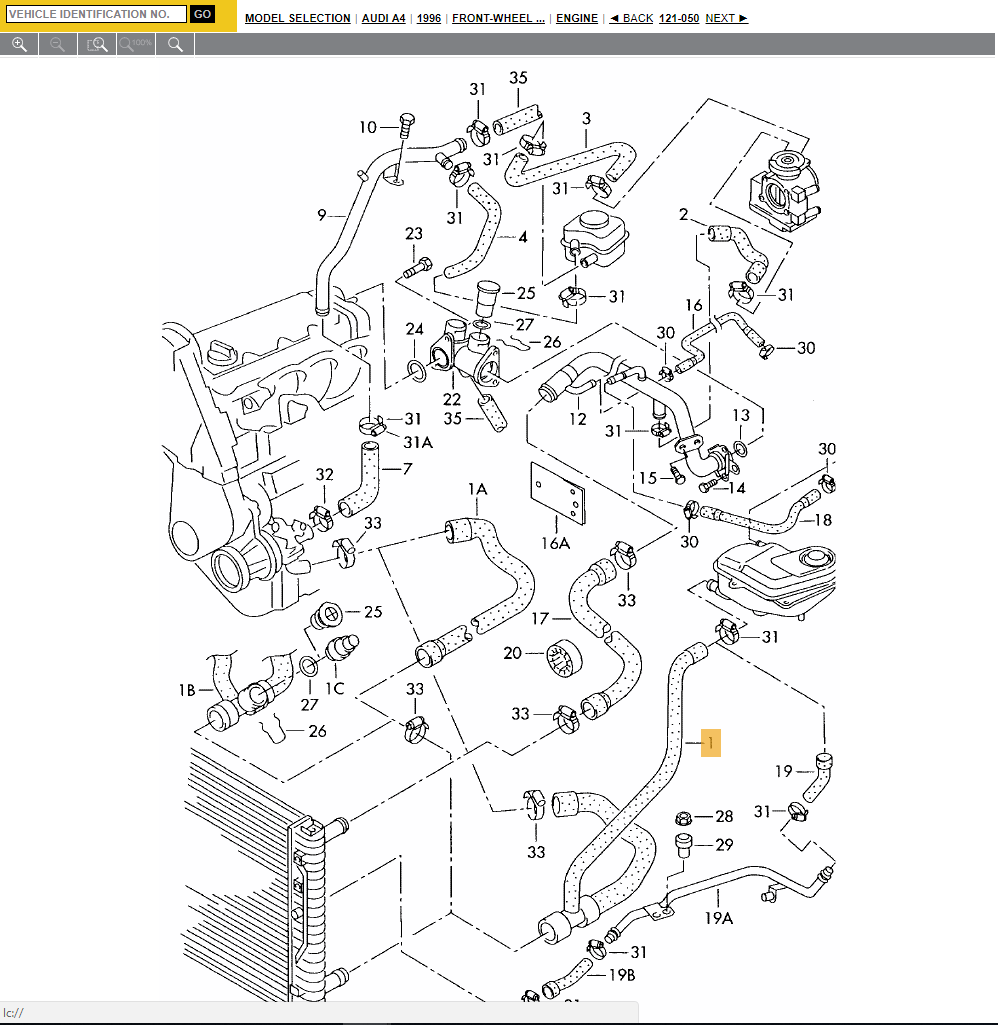

дай рама колега и опиши откъде излиза и къде влиза, защото схемата за твоя мотор е тази, която IvanMan е дал, но тя прави препратки за отделните маркучи към други схеми.

От suction jet pump до дросела и схемата която е дал IvanMan е за антифриз според мен , а това е за вакум ... WAUZZZ8DZTA215832 е рамата

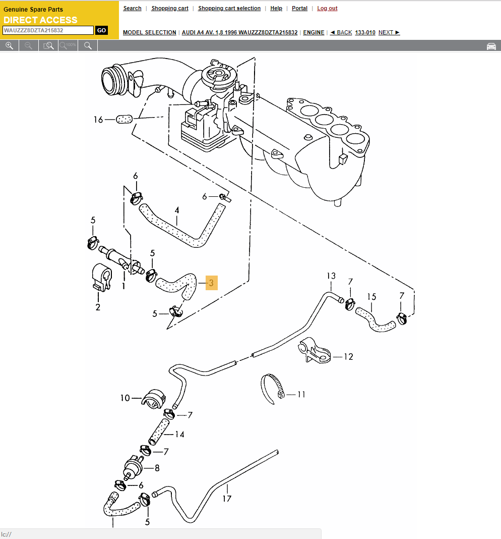

Номер 3?

схемата е за маркучите от охладителната система, затова не го виждаш. Номер 3 от тази схема ли е ?

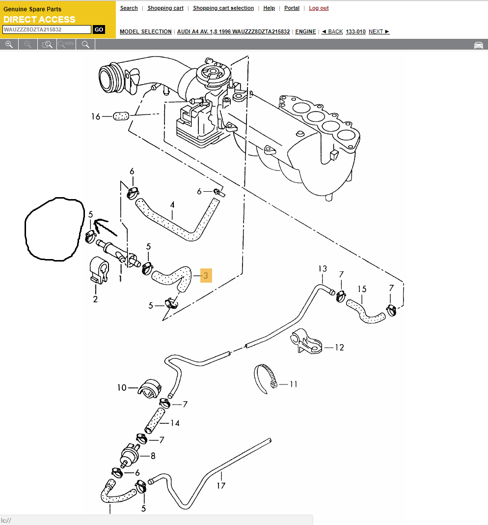

Колеги трябва ми този маркуч който е от лявата страна ( ограденото)

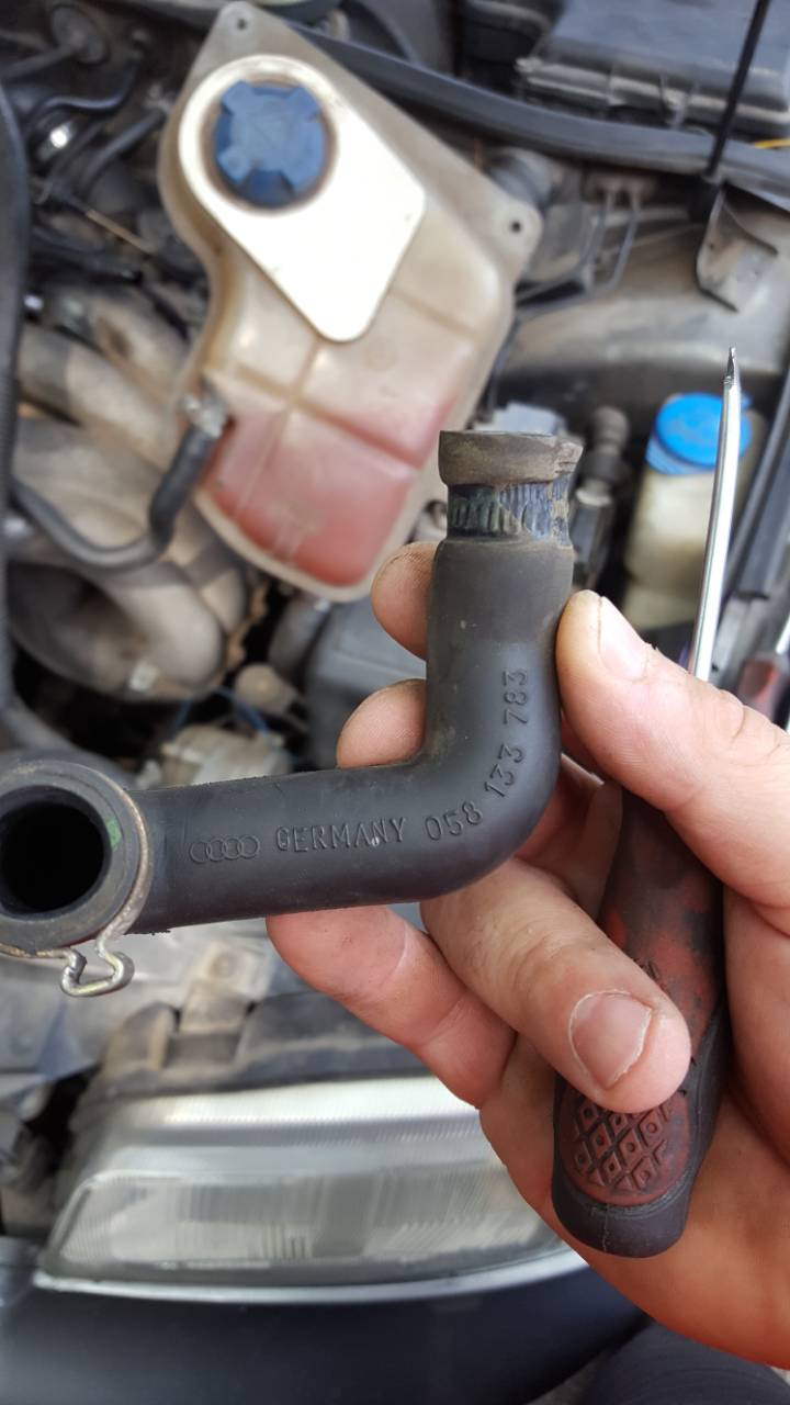

Ето го ... най после ... но проблема е ,че никаде не мога да намеря всъщия? по номера на маркуча ми излизат различни от този който имам аз? :banghead

Това е точно този маркуч който сме ти посочили в схемата, номер 3.
Само като оригинална част се предлага, ако все още може да се достави.
