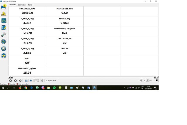

Преди 12 месеца си купувам Ford Mondeo MK3 2.2TDCI 155 коня от един софийски измамник. Тествах колата градско, всичко уж точно. Взимам я, отивам на магистралата, вдигам 140 - Check лампата светва и колата влиза в авариен режим... звъня му на този, не вдига, ясна работата. Почва се ходене по мъките, докато в Мото Пфое не ми казват, че два от инжекторите са за тотал щета и съответно ми казват 3800лв за нови. Разбира се, подминах офертата им и реших да рециклирам инжекторите, много хора го били правили, ставали перфектни, бла-бла-бла. Викам, добре. Давам колата в сервиз, колко ще струва - 250лв на инжектор, за 4бр - 1000лв, викам добре, разумна цена на фона на цената в Мото Пфое. Дават инжекторите при някакъв Иван в гара Яна, уж бил най-добрия, мнения по форуми, всички доволни... викам супер... Предисторията беше, че освен аварийният режим, колата пушеше много бяло при студен старт и мириз на неизгоряла нафта + тресене.... И така, връщат ми колата с "рециклирани" 4 инжектора... работа като трактор, на другата сутрин пак бели пушеци, тресене. В сервиза ме увериха, че не е от инжекторите, другаде бил проблема ама и те не знаели. За немърливата им работа и некомпентността на сервиза няма да коментирам. Година по-късно, усещам, че колата във високите скорости нещо не върви като хората. Излизам на магистралата и след 180км/ч се почва някво зверско тъпчене и едвам вдига 200... викам, тука има нещо. По принцип тази кола, 200 ги подминава безпроблемно. Днес правим диагностика, зверски отклонения на 2 от инжекторите, правим тест с обратна нафта.... резултата... за 2минути работа от 4 минути, както трябва да е попринцип, две от колбите щяха да прелеят, а другите две, едвам са напълнени 1/3, съотвено ни стана ясно каква е хавата... Хвърлил съм 1000лв в кофата за боклук. Инжекторите са тотал и ще трябва да купувам нови...

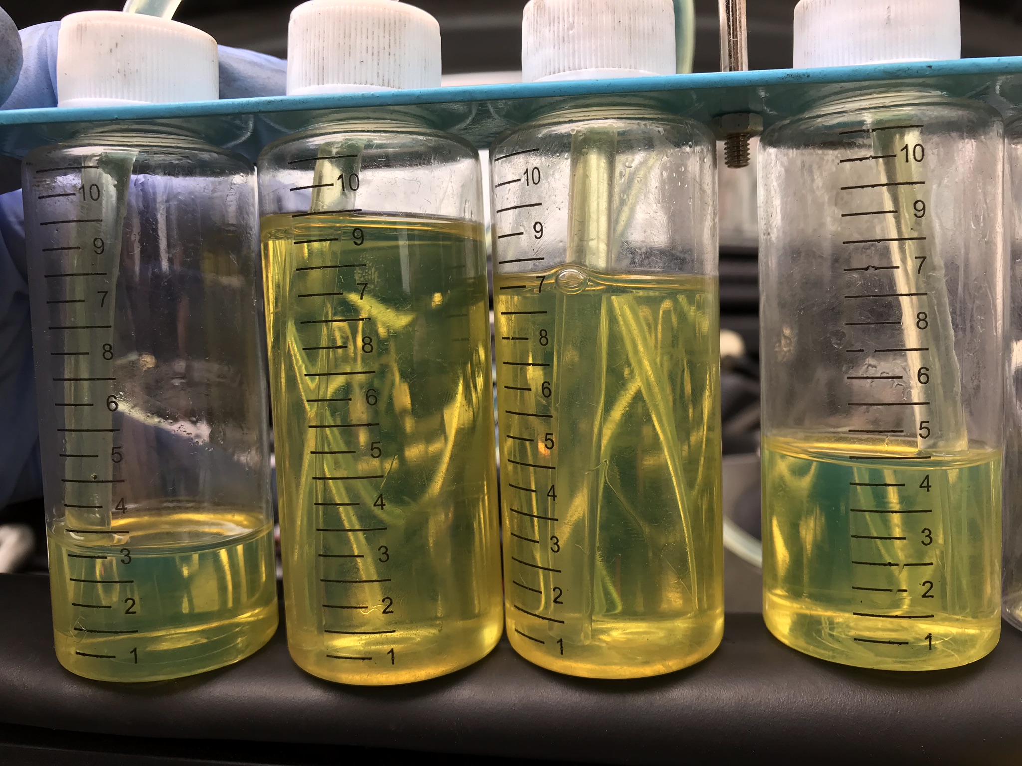

мой приятел с турнео кънект tdci мина по същия път. Бели пушеци, тресене, непалене и то при прекрасни резултати в колбите.

Друг е тук казуса колега, кодове са ок, проверили сме ги. При мен от първата минута, върната кола с уж рециклираните инжектори работеше по същия начин, със същите пушеци и тресене. Сервиза, разбира се искаше да си измие ръцете и каза, че проблема не е в инжекторите, а някъде другаде... Абсолютно цялата кола сме прегледали, живи данни, дали е записала грешки, прегледани маркучи и тнт...

Ами колега, за жалост и така не става. Почват да искат да сменят част по част, която струва 500-1000лв, и по тази логика мога да дам 5000лв и колата пак да не се оправи.
Просто имам приятел със скъп софтуер, малко стандартни инструменти иии почнахме ние да си я гледаме и диагностицираме....
Майната му, ще взема нови инжектори, но тъпото е, че съм дал 1000лв на вятъра, сложили са ми китайски клапанчета, колкото да изкарат 3-6 месеца и после... оправяй си, каква гаранция искаш...
