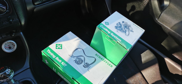

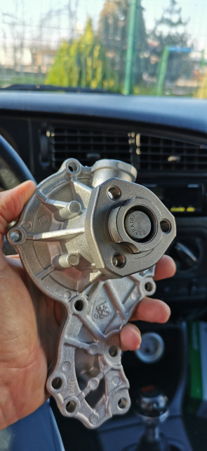

Колеги от няколко дни взе да се чува румолещ звук от ремъците на голфа.Голф 3 2.0/AGG
Днес понеже беше хубаво времето,разкачих ремъците и разбрах,че шума идва от водната помпа,която сменях преди година и половина с някаква измислена марка.Звъннах на един приятел понеже има отстъпка в един магазин за авточасти и ми намери помпа на INA.

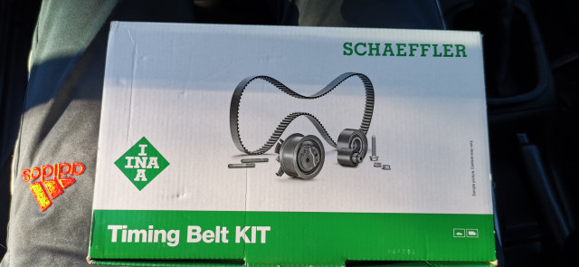

Понеже и ангренажа му е време за смяна направо поръчах и ремъка+ролката на същата марка.
Какво да очаквам от тази марка?По-точно от ремъка,мислех че само ролки правят :biggrin
Ще избута ли година,две,че все се каня да сменям колата,но май ще изкара и тая година. :rolleyes

обикновенно афтърмаркет частите изкарват 5 години или 50-60к км
vladtod®
Мнения: 2080
Автомобил: Passat
Re: Ангренажен комплект INA,какво да очаквам?
Мнениеот vladtod® » Пон 22 фев 2021 18:45
Водната помпа може и цял живот да изкара на този маТор , стига да сменяш антифриз и да не я пренатягаш. Ина и конти слагам няма грижи , но бягам от феби.

Оригиналната помпа изведнъж протече и то в София :mhihi Едвам се прибрах тогава с 5 бутилки по 10 литра вода.
Като я свалих си беше в отлично здраве,нито виеше,нито луфт имаше.Тая в момента не можа и две години да изкара.

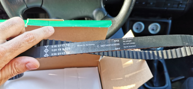

Значи нищо му няма на ремъка,че се зачудих,като видях че и той е същата марка. :gruebel

Хепу ми изкара 125 000.
powerade
Мнения: 1093
Автомобил: Seat Toledo 2 1M2
Двигател: AHF 2000
Мнениеот powerade » Пон 22 фев 2021 21:37

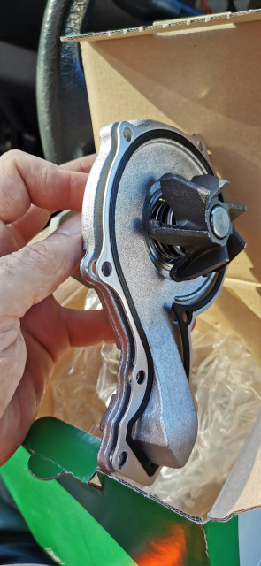

Бай Сандо, преди време купувах комплект за на брата asv-то. Комплект на Ина, ролките иди дойди, румънски, помпата хубава на Рувил, ремъка ужасен, един такъв дървен като го огъвам и чак припуква... Като сламен. Взех Дайко, уникален ремък, нищо общо с ината. Иди ей така за идеята в еврото, да ти покажат един Дайко, тоя на ината ще го нарежеш директно с ножа...

Днес монтирах всичко, за сега всичко е наред. Наистина малко твъд е ремъка, но да се надяваме, че ще избута 1-2 години. Сега двигателя не се чува.
