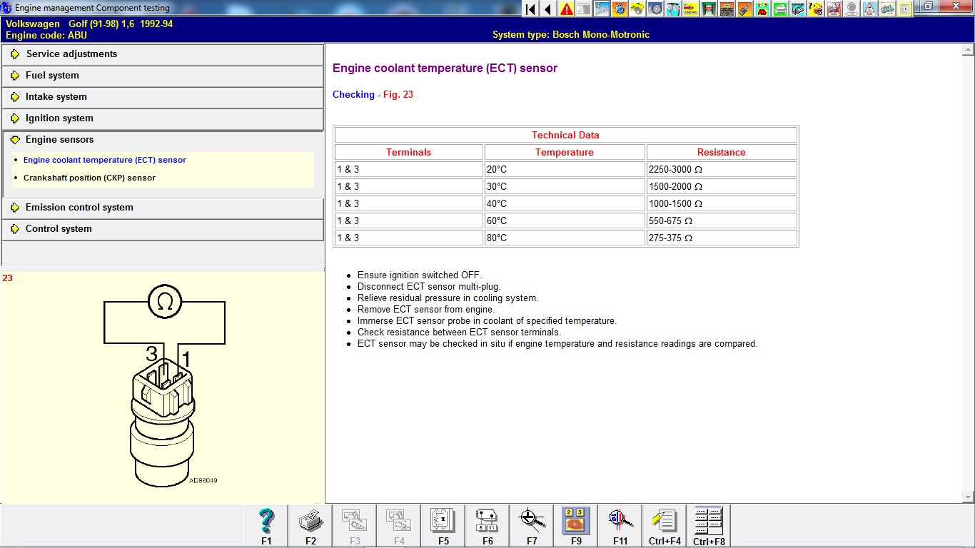

Колеги след 5,6 стъпкови моторчета , 5,6 дросела и 5,6 ЕКУ-та.Включително и от 1.8 АБС (и дросел и ЕКУ)
Стана най-добре със съпротивление на пина на темп. датчик който отива в ЕКУ-то.С 200 ома държи точно 900 оборота.И при студен мотор не оказва кой знае какво влияние , защото при 20 градуса показанията са му 2000-3000 ома. + - 200 няма разлика , на на топул мотор има голямо значение.
Опитах се да кача и клип , но е много голям и не ми дава
