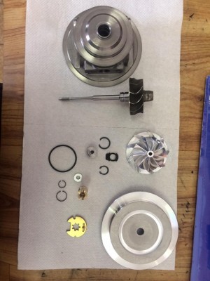

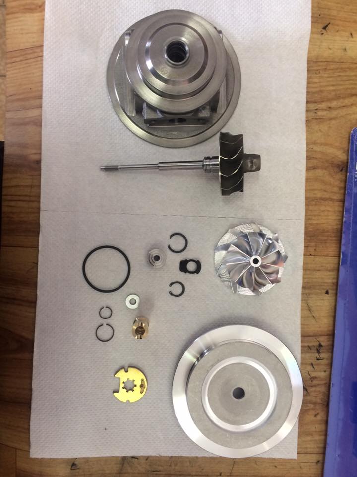

Отгоре на всичко след като занесох счупеното за втори път турбо вече на друго място в София върха беше това какъв „хибрид“ са ми направили. Вместо по-голяма студена перка, разстъргване съответно на корпуса, пичовете са ми сложили същия диаметър перка но с друг дизайн, това явно е хибрид по техните представи. С техния „хибрид“ колата извади 317 к.с. на мотора. С ремонтираната турбина вече в София с подчертавам стокови части, стокова перка, колата без допълнителна настройка само като я врътнахме на диното извади 348 к.с. и още 60NM отгоре на „хибрида“ със напълно стоково турбо!

Колега МК4 , качи снимка на турбото, също ако имаш писменна коресподенция с хората от GR , може и нея да постнеш

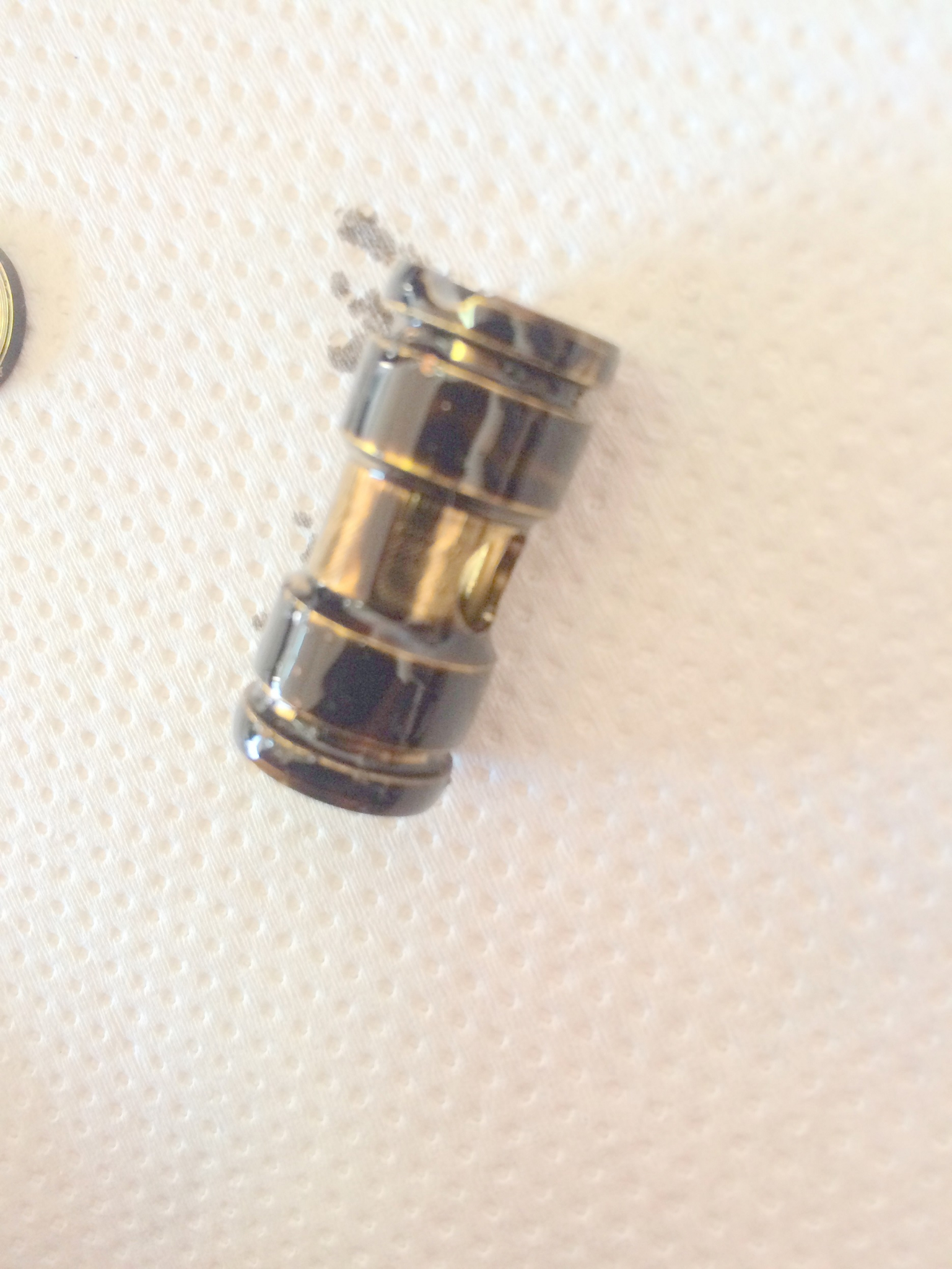

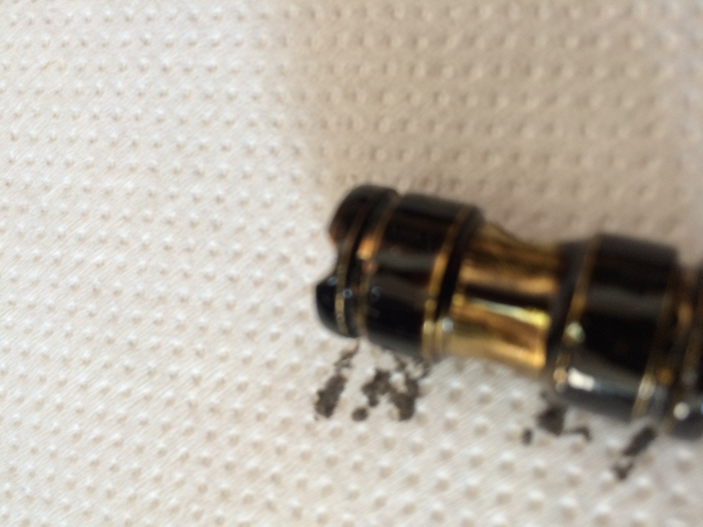

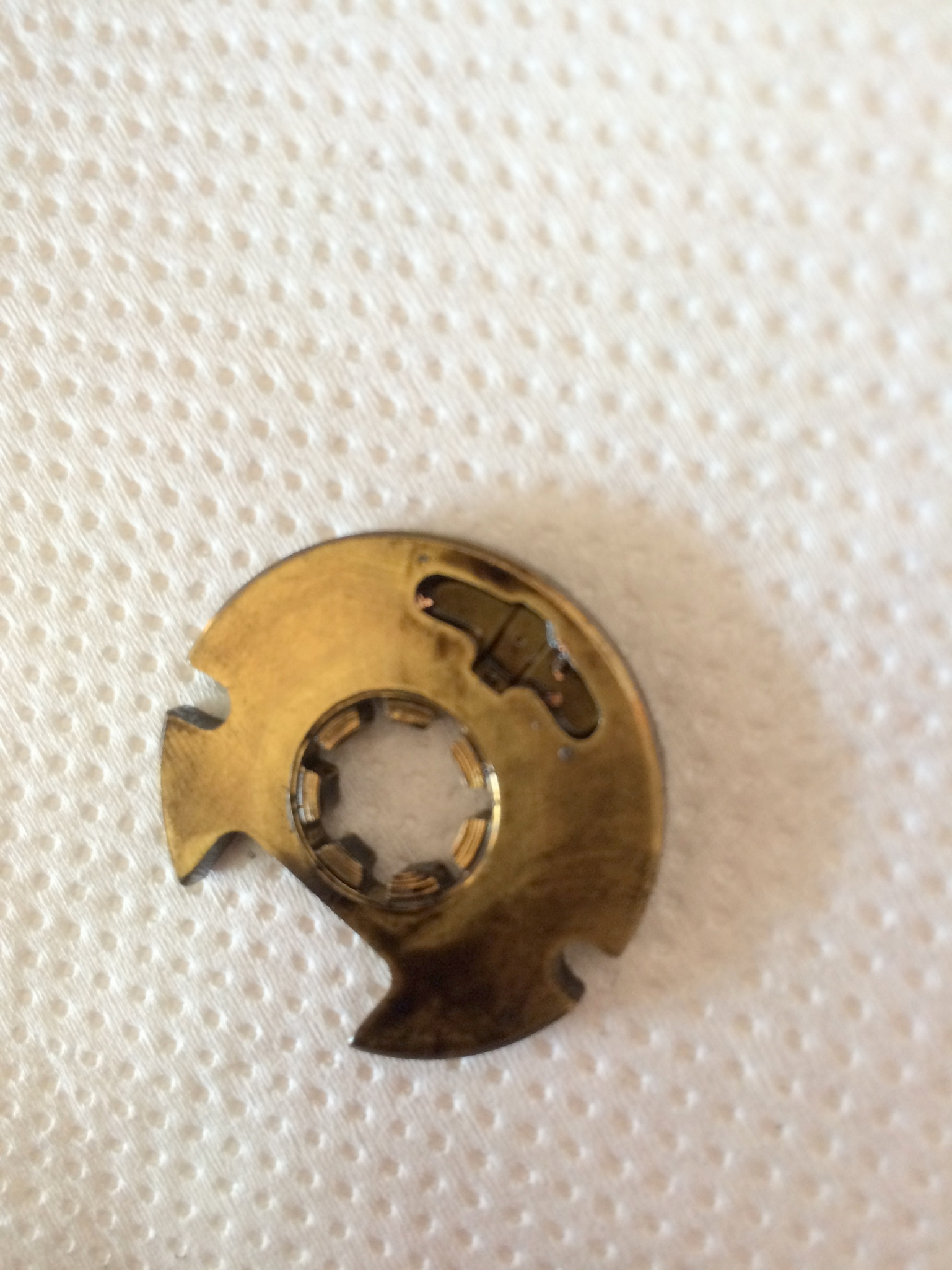

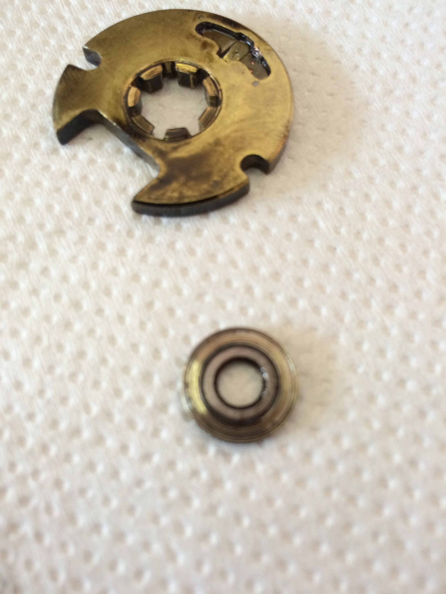

1.Твърдението ни,че причината да се счупи, правената от нас турбина е абразивно износване вследствие на стружки в маслото, го подкрепям със снимка на частите който извадихме от турбината изпратена ни от Пловдив,който части бяха прилежно изпратени и на вас завити в бяла салфетка данеби нещо да се изгуби,придружено с описание в брошури проблема "абразивно износване" на български и английски език. Прилагам снимки!
Държа да отбележа,че това беше втори път тази турбина да се чупи на Вашият мотор от абразивно износване-прилагам копие от работна карта с номер,дата, описание на проблема,ваше име и телефон! Същите части са ви върнати след ремонта на турбината!
Мотора е ремонтиран,всичко било перфектно, у нас е била вината,ок но от къде са стружките върху радиалния и аксиалния лагер,точно на местата им за мазане,който са в друг цвят от лагерите? След близо едночасов любезен разговор по телефона и обяснения от моя страна, отговор беше,може и с тях да си е била,може и турбината да си ги е самопройзвеждала. Да,само че няма как да стане!Кога какво е правено по мотора,какъв е бил проблема,незнам и не ме интересува,аз виждам и показвам факти!!

3.Отгоре на всичко как разбрахте,че компресора не е по-голям? На око или ви казаха в другия сервиз? Монтирания от нас компресор е 60мм базов ексдюсер 63.2мм изнесен,стоковия на К04-0064 е 56мм. Всеки може да си го провери в Google. Кой размер е стоков? Кое не е както сме казали?,Компресора е с 9 цели лопатки,стоковия е с 6/6.И не коментирай нашите представи за хибрид,по темата не сме на едно ниво!! Направено е нужното,за исканата мощност!
