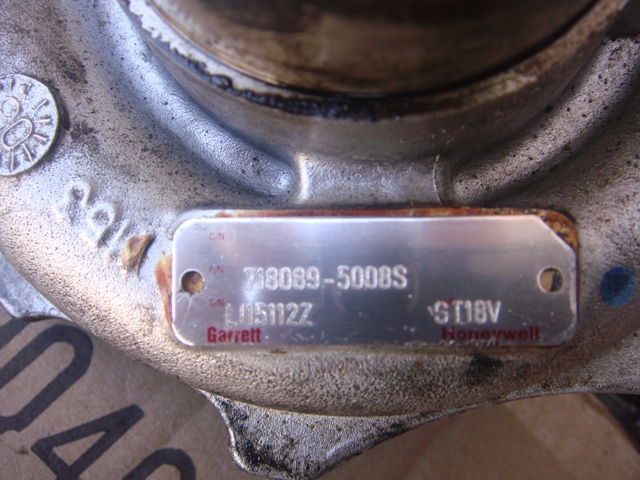

Може ли някой колега да ми обясни как да различа ново турбо от рециклирано? Закупих от сервиз "Турбомеханика"находящ се в гр.София;жк.Борово;ул.Тодор Каблешков №1А турбо Гарет на цена 1632 лв с 12 месеца гаранция, което ми бе продадено за ново или поне така пише в гаранционната карта.С въпросното турбо изминах 6400км за 6 месеца и турбото се скапа тотално.От сервиз Турбомеханика получих бърз отказ за рекламация със съставен от тях констативен протокол,в който е посочено че повредата е причинена в следствие на твърди частици в маслената система на автомобила,което е абсурдно защото автомобила не е преглеждан,а твърдите частици описани в протокола не ги видях. При монтажа на турбото са спазени всички изисквания и препоръки посочени в гаранционната карта.Нормално ли е на ново турбо Гарет фабричиния номер да е залепен на табела върху мястото на което би трябвало да е набит този номер? Нормално ли е според вас ново турбо да има толкова кратък живот?От един месец автомобила ми не е в движение защото чакам отговор на подадената от мен жалба в комисията по защита на потребителя.Прилагам снимки на въпросното турбо.

Не съм голям експерт но силно се съмнявам това турбо да е излязло от завода с тази ламаринка.А пробега от 6400км мисля че не се нуждае от коментар.Как са установили че има метални чистици?

Не са открили,а според тях турбото може да се повреди единственно от такива твърди частици.Не допускат некачествен материал или фабричен дефект защото така им изнася.В момента турбото ще го носят в независим сервиз демек при техен колега за установяване на причината за повредедата,това е изискването към тях от страна на Защита на потребителя.Автомобила ми стои повече от месец със свалена турбина но нйкои няма желание да доиде и да ги открие тези твърди частици в маслото,защото ги няма и това е смешно твърдение.Лагерите са здрави а вала е счупен,не трябва ли тези твърди частици да наранят първо лагерите?

Това определено НЕ Е ново турбо. Само това мога да ти кажа. МВР, КЗП, Любо-БГ..

Не е ново 100%.
Рецикле е и то даже не много добре направено.

Ако имаш документи с номер на това турбо направо ги подкарвай за измама.Абе направо започвай да пищиш по всички инстанции за които се сетиш.Ебах ги в хитреците продават ти нещо което струва 600лв за 1600лв па и рекламация не приемат.

Имам гаранционна карта на която пише,че купувам ново турбо Гарет с 1 година гаранция.Как да докажа ,че не е оригинално?
