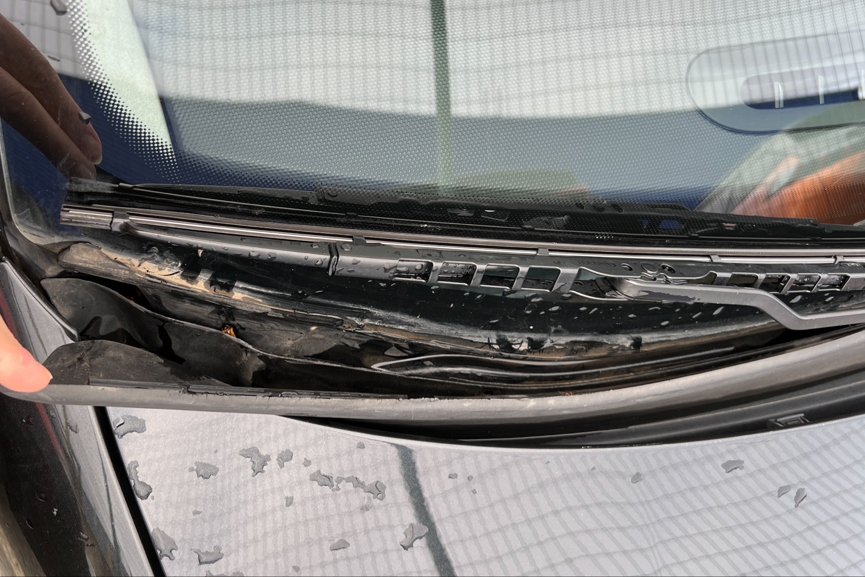

Ако може да ме упътите за място на което да сменят уплътнението на багажника + лепене на пластмасата, която е над чистачките (снимката) ?
За жалост нямам възможност сама да свърша тази работа.
Благодаря!

Тая кора с лепене няма да стане .Какво и е ,че се налага да се ремонтира?Такива пластмасарии се взимат от морга ,уплътнения също.

Колежке, не я мисли тая пластмаса. Дори да не е прилепнала плътно по стъклото не е проблем. Така или иначе водата си минава под нея дори да е перфектно прилепена. Иначе всеки нормален мъж, който ръцете не са му заврени отзад, може да ти я свали, изчиства се един улей на ръба на самото стъкло и се щрака там хубаво (пак не е гаранция, че ще стои, може да се е изметнала пластмасата от годините.
За уплътнението също е лесно, става за нула време :)

Отлепила се е до половината и влиза вода, притеснява ме да не влезе на някъде вода покрай електроника..
Аз лесно ще намеря от морга кората, уплътнението вече съм намерила, въпроса ми е да се залепят.

Кората не се залепва...на нея има едно зъбче и се щраква на релса в долния край на стъклото .Може да се залепи принципно но при последваща нужда ще е много зор да се свали за почистване на каналите или ремонт на чистачките .А и ако е изметната от слънцето ще е зор да се залепи .

Виждам релса, но явно нещо е ставало там, защото е била лепена за стъклото преди и въобще не държи.. мазало общо взето. Ще търся друга и ще видим какво да правим.
Благодаря за heads up-a, рових в нета, но за кората нямаше никакво инфо.

Стъклото е счупено ,вече само може да се залепи кората .Лично аз бих го направил с монтажна лента ,може и с черен силикон /PU-50/ но съхне бавно и трябва сух гараж.Релсата не може да се подменя защото се продава със стъклото ,т.е. ако искате да стане перфектно ви трябва стъкло и здрава кора от морга но ще е скъпо ,само стъклото е около 250 лева и демонтаж и монтаж 100 поне ,цялата сума може да надхвърли 400 лева.

Предно и задно стъкло ги смениха миналата зима в "автостъкла Кобра", взеха ми около 250 лева за всичко. Общо взето е мазало, така, че не знам дали може да е от тях счупеното.. да се смея ли, да плача ли хахах
Както и да е, ще я залепя с монтажна лента и по натам може и със силикон.

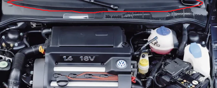

Привет и за много години! Аз също си търся подобен майстор, но за кората под самия капак (кече), която отчасти поглъща шума пази топлото на двигателя. Нови, а и по моргите ги дават единствено с целия капак, а не е оправдано да се сменя целия капак, ако ти е здрав и запазен. Бях чел някъде за човек, който ги прави с някакъв читав материал, по-добри и от заводските били, но така и не запомних координатите.

Шумо и топлоизолацията се продава и се лепи .Виж клипове в нета ... има в тубата,става доста добре ....и върши работа.
