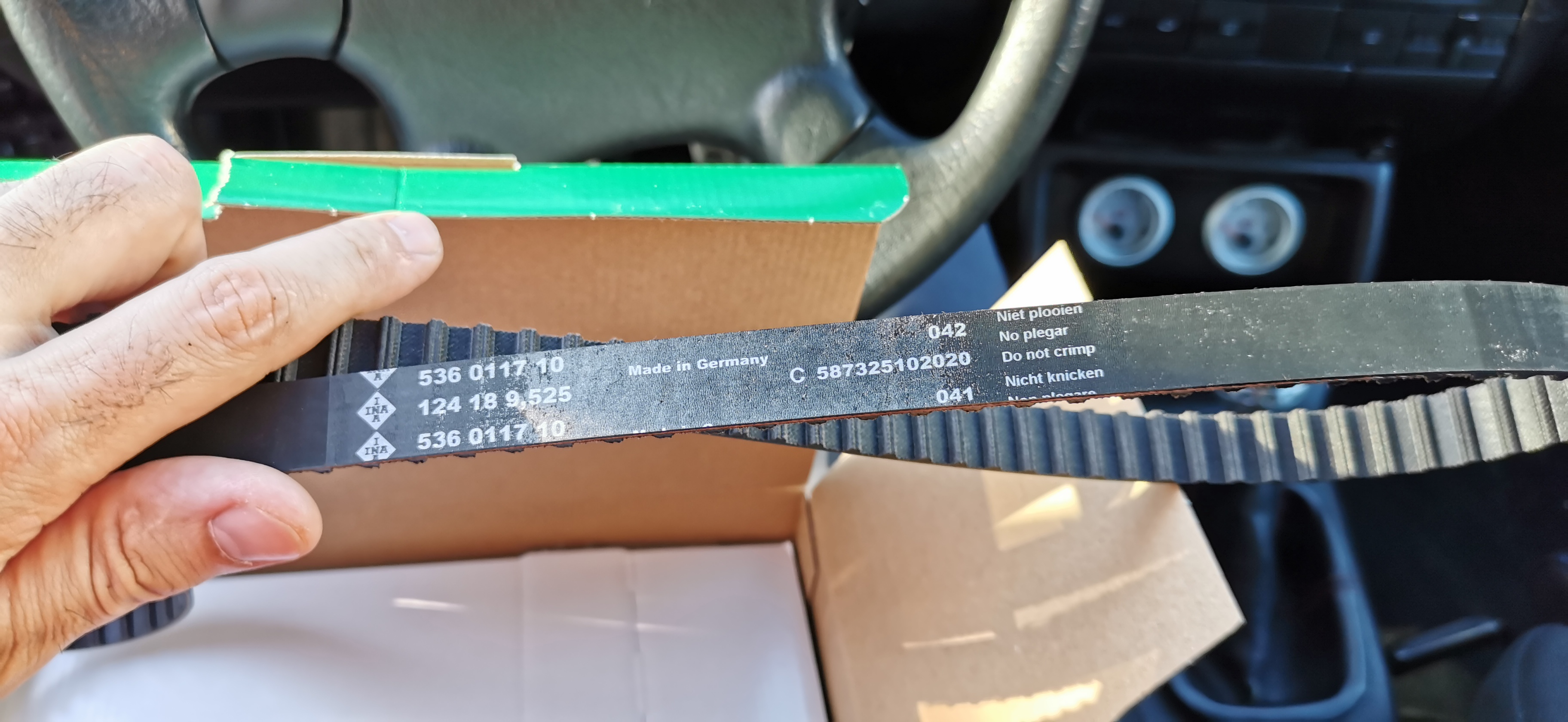

Колеги от няколко дни взе да се чува румолещ звук от ремъците на голфа.Голф 3 2.0/AGG

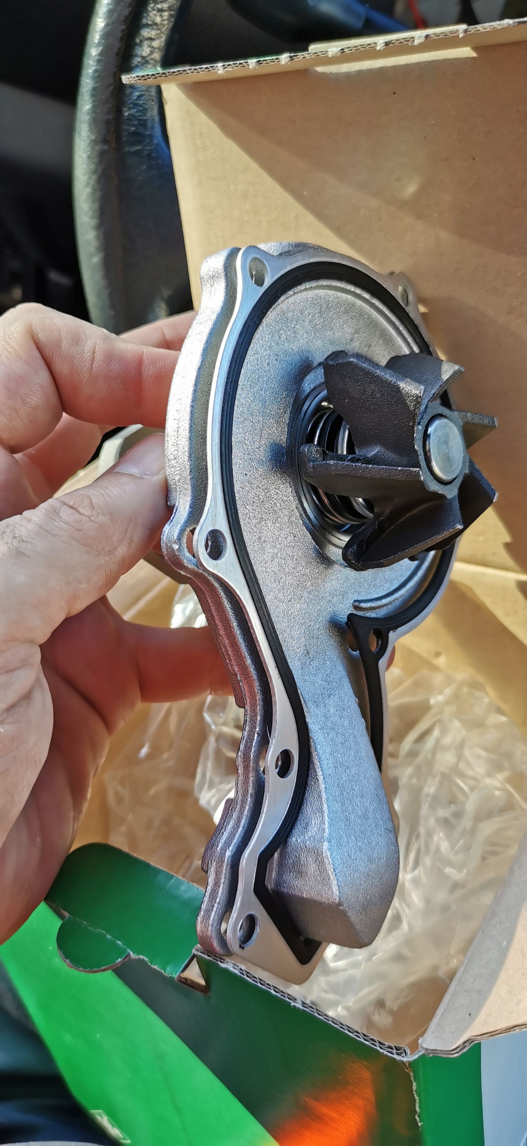

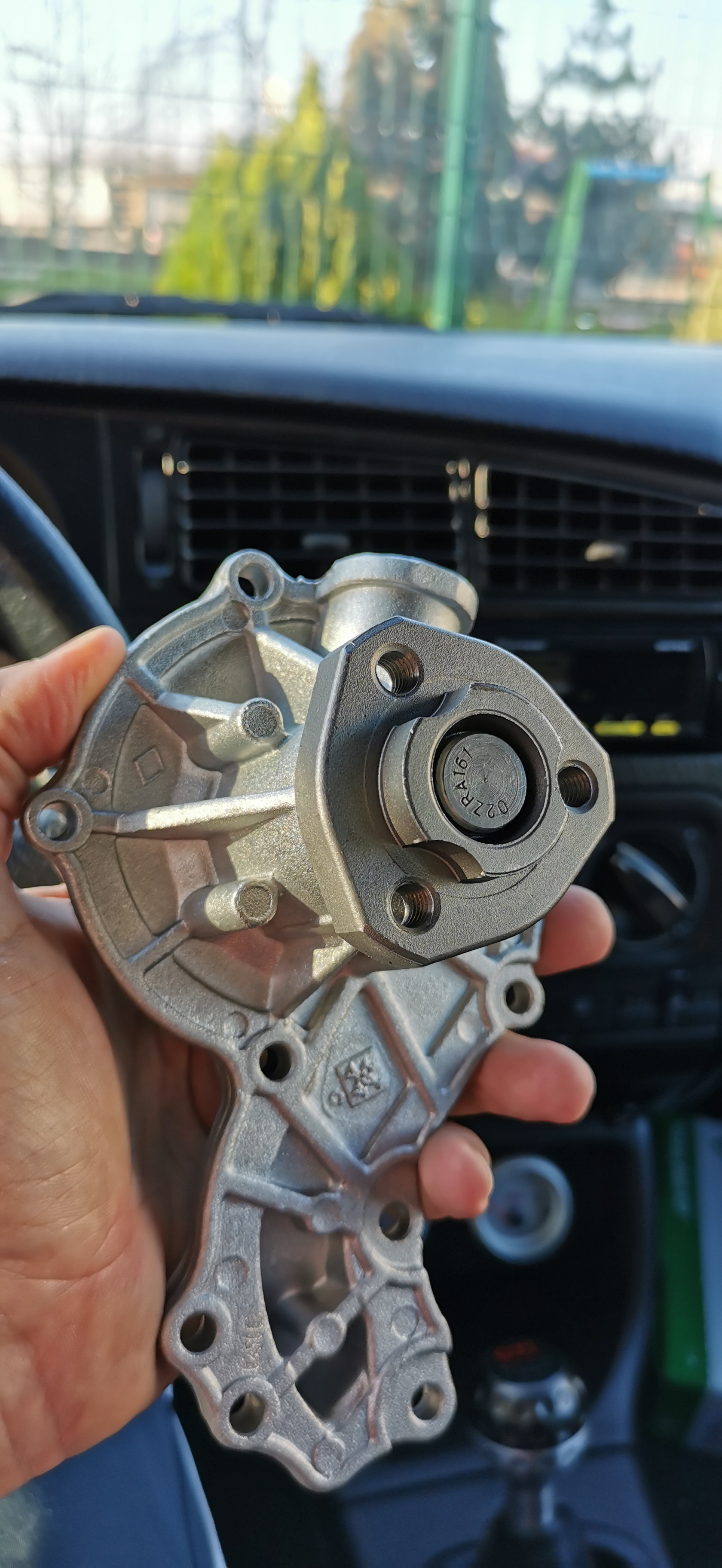

Днес понеже беше хубаво времето,разкачих ремъците и разбрах,че шума идва от водната помпа,която сменях преди година и половина с някаква измислена марка.Звъннах на един приятел понеже има отстъпка в един магазин за авточасти и ми намери помпа на INA.
Понеже и ангренажа му е време за смяна направо поръчах и ремъка+ролката на същата марка.
Какво да очаквам от тази марка?По-точно от ремъка,мислех че само ролки правят :biggrin
Ще избута ли година,две,че все се каня да сменям колата,но май ще изкара и тая година. :rolleyes

обикновенно афтърмаркет частите изкарват 5 години или 50-60к км

Водната помпа може и цял живот да изкара на този маТор , стига да сменяш антифриз и да не я пренатягаш. Ина и конти слагам няма грижи , но бягам от феби.

Оригиналната помпа изведнъж протече и то в София :mhihi Едвам се прибрах тогава с 5 бутилки по 10 литра вода.
Като я свалих си беше в отлично здраве,нито виеше,нито луфт имаше.Тая в момента не можа и две години да изкара.

Бай Сандо, преди време купувах комплект за на брата asv-то. Комплект на Ина, ролките иди дойди, румънски, помпата хубава на Рувил, ремъка ужасен, един такъв дървен като го огъвам и чак припуква... Като сламен. Взех Дайко, уникален ремък, нищо общо с ината. Иди ей така за идеята в еврото, да ти покажат един Дайко, тоя на ината ще го нарежеш директно с ножа...

Днес монтирах всичко, за сега всичко е наред. Наистина малко твъд е ремъка, но да се надяваме, че ще избута 1-2 години. Сега двигателя не се чува.
