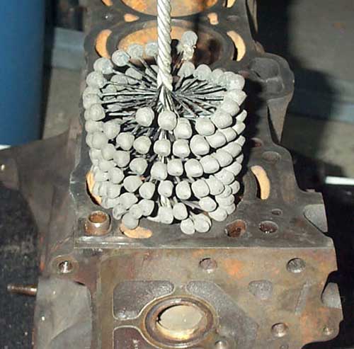

Вече мина повече от месец, откакто уведомих по вайбър (не считам за нужно да звъня, а и има seen!), Люси за проблем с ремонт, който направи преди точно 2 години.
Понеже отготвор няма никакъв, а на мен ми писна от 'майстори', дойде време да разкажа историята и за този злощастен ремонт на едно злощастно митсубиши, и края на форумната идея (Поне за мен! ):
Колата я взех за 3та такава в семейството от 1ви собственик, който ме предупреди за разход на масло.
Малко я карахме с жена ми, но реших да е изрядна. Вкарах я при един майстор (с който клубът аха да си има вземане-даване, но не е предмет на темата и все тая. Но за някои хора може да придобие смисъл една моя реакция преди време, ако помнят и навържат нещата!), за обслужване глава, вериги и т.н. Той подхвана въпросът да сменим и сегменти.
Викам - давай. И оттук започва сагата.
Колата харчеше някакъв грамаж на 1000км преди това. Онзи направи ремонта и колата започна с литраж на 1000км.
Тук идва и Люси. Понеже обичам да знам, защо съм дал пари, а нямам работеща добре кола, отивам при друг майстор. Втори шанс за ремонт не давам! Затова и Люси нямаше такъв!
Люси отваря и се разбира, че предишния хубавец 'майстор' е сложил стандартни сегменти на 1ви ремонт бутала. Някои хора може да не знаят какво е това, но с думи прости - все едно надарен афроамериканец да плющи жена ти с 25 сантима гега и ти да очакваш, че с твоите 15 санта ще и промениш светоусещането!
Стария собственик е пропуснал този момент да ми го каже, за което го разбирам, а и познавайки го - най-вероятно дори не знае. Казали са му трябва това и това - той е казал Ок.
Както и да е, аз парите там си ги взех. Пичът (майстор 1) поне постъпи мъжки! Разбра си грешката и т.н. Няма да седна да го плюя.
Видя се ясно при Люси, че на буталата ясно си пише 88.50мм , а на стандартните сегменти (кутийката) - 88.25мм. (Може и да бъркам вече цифрите, но това е положението). Затова и не давам шанс за 2ри ремонт. Ако бях отишъл при майстор 1, щеше да каже 'Ооооо ама тука тая кола има куп проблеми ...'. И ходи разбери истината.
Имаше сага по намиране на сегментите за въпросния ремонт при Люси, но се намериха. Шлайф глави, гарнитури... абе всичко като за истински ремонт. Люси така ли е? Някога коментар на цена, пазарене, нещо да си чул от мен?
Междувременно Люси беше поел ангажимент да вземе интрумент и замери цилиндрите да не са 'бъчва'.
Уж взе, уж мери ...
Уж всичко точно!
Събра, сглоби и по живо, здраво.
Платих, пак без коментар, без гък! Така ли беше?
Разработка, масла ... който ме познава ... дали не съм сменил 2 масла за 2000км щот съм луд на тема поддръжка и презастраховане?
Да ама, както казах, аз колата не я карах. От малкото каране разбрах, че пак харчи масло. Така или иначе ми писна, а и не ми трябва - продадох я на мой приятел, който също е виден член на форума.
Естествено предупредих го и т.н., че колата нещо не е наред. Дадох му я да я кара преди да реши ..
Честно казано, подозирах сегментите, които не бяха някаква яка марка, но тогава бързахме с ремонта и нямаше как да търся и поръчвам по-добри. Нали, да не бавя Люси...
А и нали - не се съмнявам в Люси и меренето му...
Да ама колата започва да харчи по литър ++ на 1000км.
Той (купувачът) я вкарва в сервиз и о чудо: цилиндрите на бъчва! Над 1мм...
При истинско мерене (майстор 3 също го познавам и си говоря с него).
Някой ще каже, че са станали така след ремонта при Люси?!
Да ама не:
1. Колата е минала за тези 2 години едва няколко хиляди км (2-3к км, макс 4к)
2. Хонингът на Люси си седи непокътнат по целия цилиндър! (По думи на новия майстор - хонингът е аматьорско изпълнение. Не знам! Не разбирам!)
Тъ...
Ок Люси, не си замерил. С това се налага пореден ремонт на този мотор. Поредни няколко хиляди пари...
Ама пич, поне едно извинявай да беше казал бе мамка му?!
Видя какво съм ти писал и отеба...
Или сигурно лъжа и си търся изкупителна жертва?
Знаеш ли колко вече ми писна от 'майстори'? Идея нямаш!
Ама най-много ми писна от путьовски номера!
Та дотук и с форумните сервизи...
Вече няма нищо от идеята ... Само динозавърски копнежи по едното време!
Деба!

group® написа:цилиндрите на бъчва! Над 1мм...
Аз няма да се меся, но и майстор 3 със сигурност се е поизхвърлил малко, защото над мм бъчва, износване или каквото и да е там се вижда на око.
И тук съм на мнение, че универсален майстор няма и не би трябвало да има. Правим и ние по някой и друг двигател, не ни е основно занимание, но блокове, валове, бутала се носят в шлайф база, дори и само за хонинг, главите също, дори и по малките елементи, алтернатори и стартери примерно се носят на такива които се занимават с това, същото е и с кормилни рейки или хидравлични помпи или спирачни апарати.
Разглобявам мотора, карам го на шлайфист и му казвам, че искам да го взема и всичките бутала вътре да се въртят, за да може после да се поемат гаранционни ремонти, защото всеки бърка, но ....

group® написа: цилиндрите на бъчва! Над 1мм...
Признавам си, че имам само бегла представа как ства хонинговането, ама хонингована бъчва ми се струва много малко вероятна.
Имай си едно наум и за третия майстор.

Предположение...
И не забравяй, че говорим за състояние на огромен разход на масло след едва няколко хиляди км, без счупен/и сегменти.
