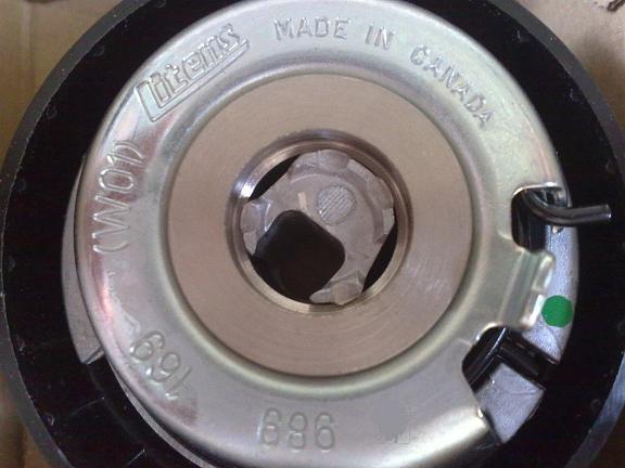

Днес реших да закупя от Ауто плюс ремък и ролки за моят Голф 3 SDI.
Момчето от магазина ми предложи ремък Gates + ролки Litens.Понеже не бях чувал тая марка го попитах какви са тия ролки,нямат ли някои по добри като Ina или SKF.Той ми отговори че тези са оригиналните при първоначално вграждане.
Моля кажете си Вашето мнение ако имате информация по въпроса.Търсих с търсачката,но има само една тема за тая марка и тя е без отговор

Оригинални са, даже много често други хвалени производители пакетират от различни номенклатурни номера артикули на литенс, просто защото те не ги произвеждат и ги купуват от тях.

Като сменях на моя Пасат 5.5 1.9 TDI с AVF мотор ролките бяха заводските.Ремъка не мога да ти кажа какъв беше защото се бяха изтрили тотално надписите(имаше само някакъв номер който се виждаше),но ролките бяха със щампите на VW и Audi ,и бяха обтяжна -Litens(Made in Canada) и паразитна-INA(Made in France).Същите купих от АутоХелп,само че в ангренажен комплект на INA.

Абсолютно,точно така беше и при мен.Днес ги свали майстора,и се уверих че думите на продавача са верни.
Ремъците бяха Гейтс,обтяжната ролка беше Litens(Made in Canada),обтяжната на пистовия ремък беше с щампите на VW и Audi Germany.
Старата ми кола беше фиат,и в техният форум пише че някои фиат-и излизат с ролки Litens(Made in Canada)

Ако и тия новите са Made in Canada, аз бих опитал с тях :wink:

Да,и на новате пише така и си взех такава.Паразитната на ангренажния и обтяжната на пистовия ремък са Ина.
За качеството на SKF в момента,мнението на продавачите не беше добро,
казаха че добрите майстори отказвали да работят с тях

Масово в опаковките на INA и SKF ролките са литенс :idea:

На мен ми обясниха,че обтяжната ролка специално за моя мотор AVF е Litens ,защото само тази фирма ги прави.А дали въпросната фирма има заводи в Турция или Китай не съм проверявал.Важното е ,че такава беше заводската,такава сложих само без надписи VW и Audi.
