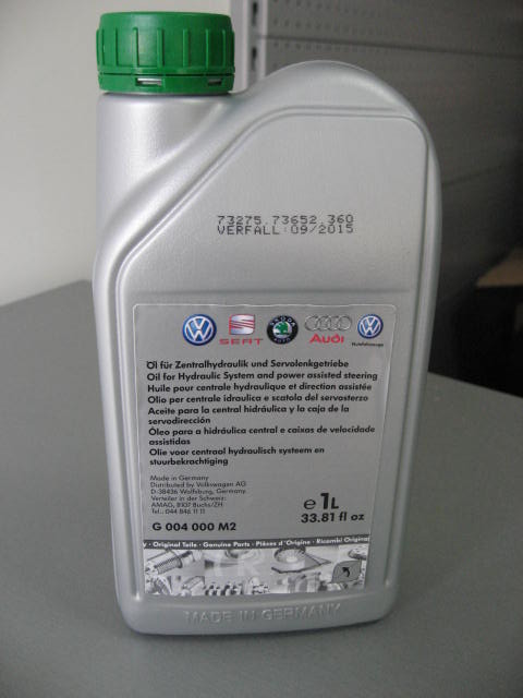

В крайна сметка си купих уж оригинално vw audi за 25лв, от магазинче от, което по принцип си купувам части на ул цар Симеон!
Снимката е случайна от интернет, но маслото което взех е същото!
