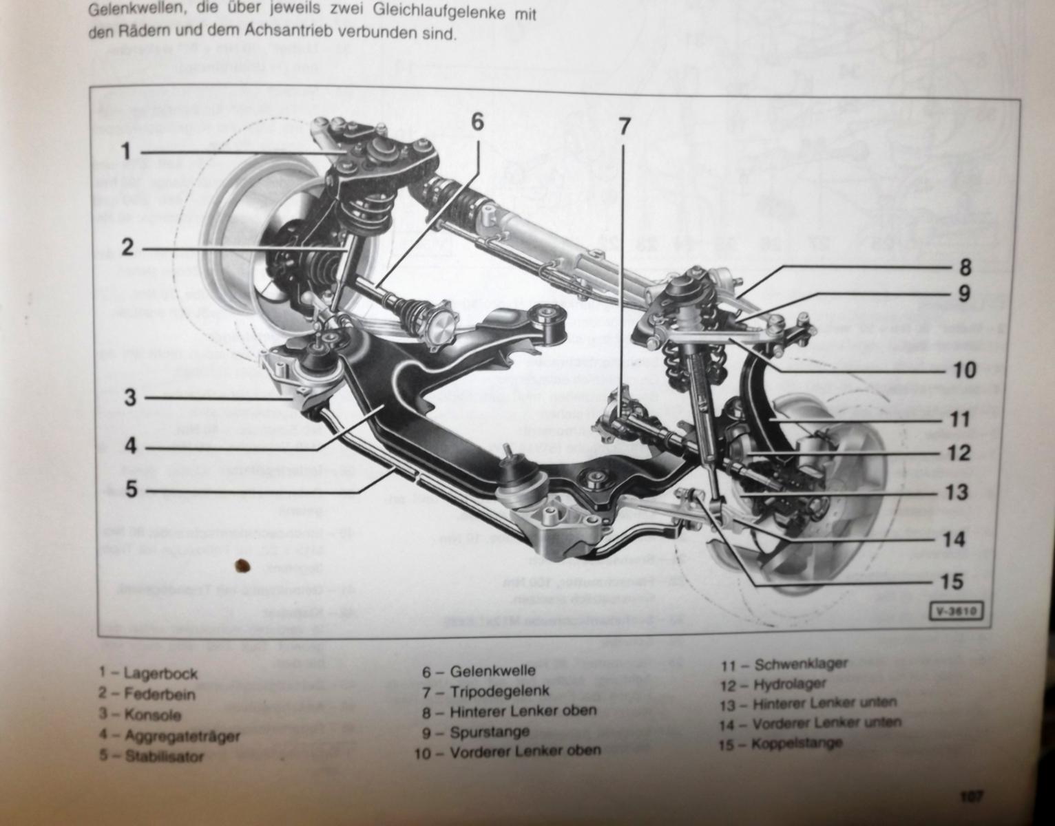

Не се върти, но се казва лагерен бок.
Ето в това Ръководство за ремонт на Б 5 и Б5,5
е дадена схема на преден мост
Lagerbock!
Готов съм да помагам на колеги с информация от книжката!
Lagerbock!

Курт, приятелю, лагер не значи онова кръгло нещо, което се върти. Думата "лагер" е термин в механиката - май идва точно от немски и означава ограничаване на някои посоки на движение. Примерно при мостовото строителство (знам, защото това съм работил) също има лагери, които нямат нищо общо с кръглия лагер, за който си мислиш.

Сам съм написал, че не се върти, но се казва лагерен бок! Сега ще трябва да търся проблема в щангите, лошото е че като че ли всеки ден пукането става все по-силно!
Първо пука като завъртя надясно, после пропуква като дам волана наляво! И всичко заради подземния гараж, от как съм я купил стои на сянка лятото и топла през зимата.
