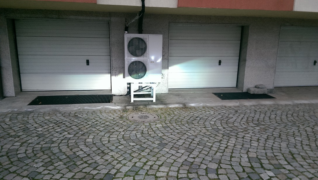

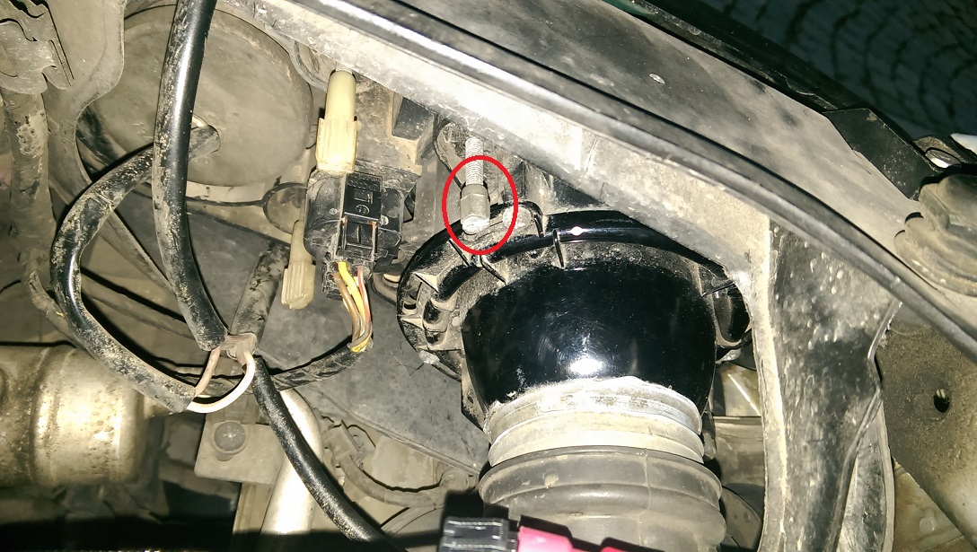

Няколко тъпи въпроса, понеже днес си взех ксенон 35 W H1 5000K :
Прилагам 2 снимки, на втората с червено съм очертал едни винтове, искам да знам за какво служат , че на двата фара са на различна височина, а не еднакво позиционирани. Има и едни бели врътки, които са за реглаж предполагам, но тези ми изглеждат различни.
На първата, искам да знам дали имам нужда от реглаж на фаровете, снимката не е правена по тъмно, но си личи че левият свети надолу и леко хоризонтално, докато другият десен, свети и нагоре. Има логика предполагам, поради начина на движение в България да осветява дясната част на пътя нощем, но старите ми не светеха така и затова питам. Може и доста тъп да е въпроса, но искам да знам дали имам нужда от реглаж. И евентуално да препоръчате къде.

Това също е за реглаж (на втората снимка), просто явно заводското се е прецакало (слабо място е на тези фарове) и е преправено, затова изглежда различно.
За реглажа - така или иначе не е лошо да се види на стенд за реглаж, за да си сигурен, че са регулирани добре, защото по снимката трудно може да се определи разстоянието, което е определящо за височината, както и дали 20м по-напред няма да отидат много в ляво и в дясно.
По въпроса с реглажа - аз скоро ще трябва да правя и мисля да пробвам сервиза на Дунев в София - уж имали нек'ъв модерен стенд за целта.
