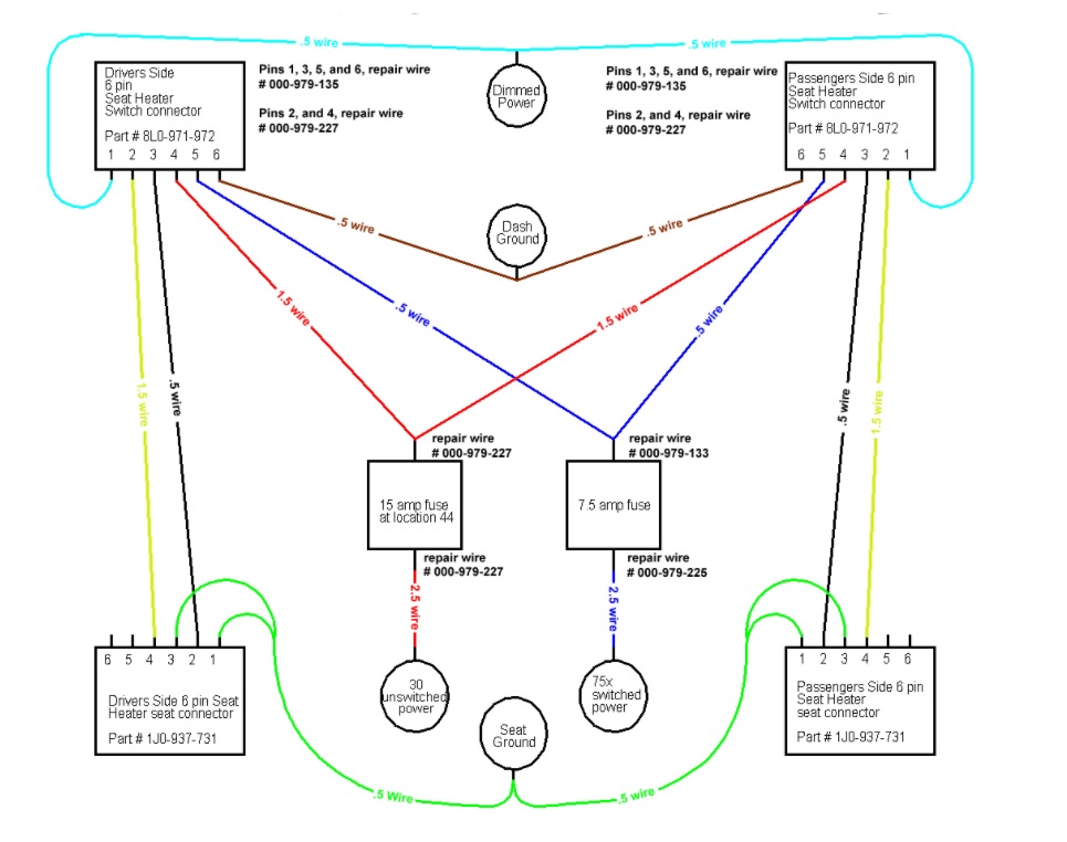

Ето малко упътване както говорихме
Малко картинки и обяснения но са на английски
http://forums.tdiclub.com/showthread.php?t=38816
http://www.passatworld.com/forums/b5-garage/319370-heated-seats-troubleshooting.html
Общо взето има много информация в нета....
Схема ще извадя по-късно, само да я намеря

Така свързах моите и нямам проблеми от няколко години.
