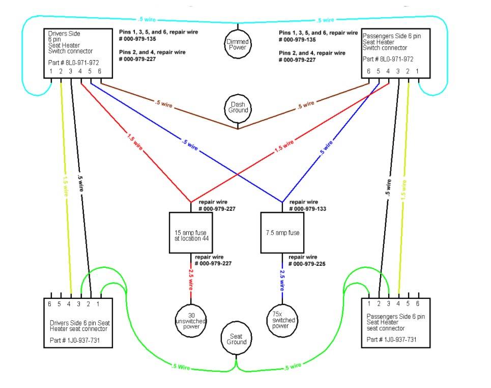

Здравейте колеги.Имам голф 4 и си взех седалки с подгряване ама нямам прекарана инсталация фабрично,та търся човек способен да свържи инсталацията изцяло срещу разумно заплащане.Имам всички нужни букси.Колата се намира в гр.Пловдив.Телефон 0895384883

Колега имам готова инсталация за Пасат Б5. Свалена е оригиналната от Пасат. Знам и как се свързва. Мога да ти покажа кое къде и как се свързва и да погледнеш какво представлява. Не е кой знае какво
Ако мога да ти бъда полезен обади се.
Разбира се без заплащане.
Поздрави
Ето малко упътване както говорихме
Малко картинки и обяснения но са на английски
http://forums.tdiclub.com/showthread.php?t=38816
http://www.passatworld.com/forums/b5-garage/319370-heated-seats-troubleshooting.html
Общо взето има много информация в нета....
Схема ще извадя по-късно, само да я намеря
Поздрави

Така свързах моите и нямам проблеми от няколко години.
