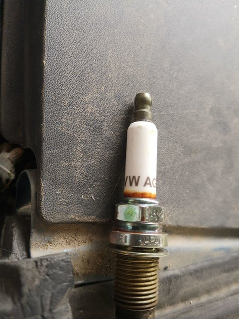

Здравейте колеги! Не знам дали темата ми е на правилното място , предивд че не намерих раздел за ЕОС , но да ви въведа на кратко в моята история. Фолксваген ЕОС 2.0 ФСИ 150hp. Закупена от 1ви собственик в момента е на 65 000 км (нейни си). Понеже я кара съпругата ми , случайно я хванах 1 ден ,че не работи на оптимална температура и в последствие се установи ,че термостата е за смяна понеже работеше на макс. 65 градуса. Предвид неудобното място , на което е разположен термостата ( трябва да се свали всмукателния колектор и филтърната кутия, оставих колата в сервиз за да го подменят. Смених го с BEHR с изтъркан парт номер , видимо оригинален. Вземах колата оставих я на жената и на следващия ден жена ми ( която нищо не разбира от коли ) ми сервира : Колата ми е спъната и не върви както преди ... Седнах да я покарам и действително колата беше спъната и мудна с изключилтено нисък респонс и динамика.

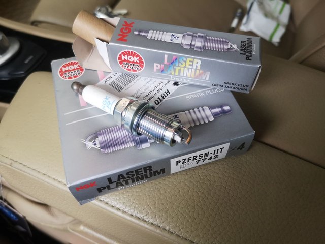

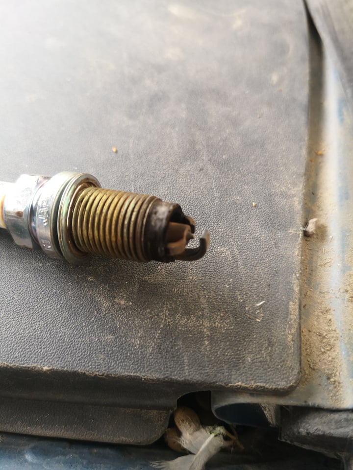

Преди смяната колата имаше страхотен респонс , реагираше мигновено и тръгваше много довлно от ниски обороти, дори тогава я карахме с 95 октана бензин , едиствено миришеше на бензин предвид ,че е работила студена. След този проблем реших да сменя свещите (които си бяха оригиналните на VW NGK ) със същите NGK Laser Platinim, които излизат по каталог. В момента се кара само със Шел V POWER 100 и няма респонс , мудна е и разхода на гориво е същия като преди . Няма мисфайъри , грешки също не записва , но определено е изключително спъната и мудна. Върнах я обратно в сервиза да я погледнат... огледаха я закачиха я и казаха ,че всичко е наред ...
