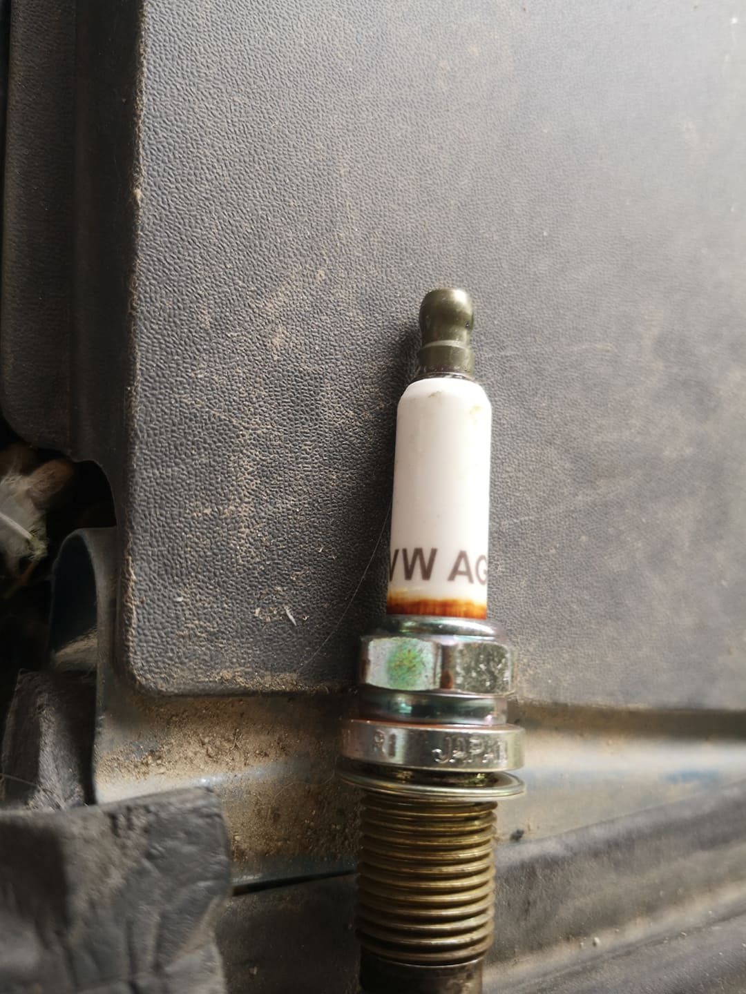

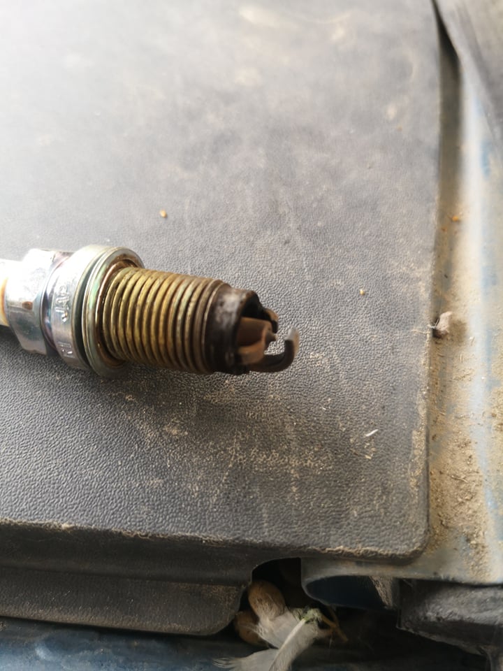

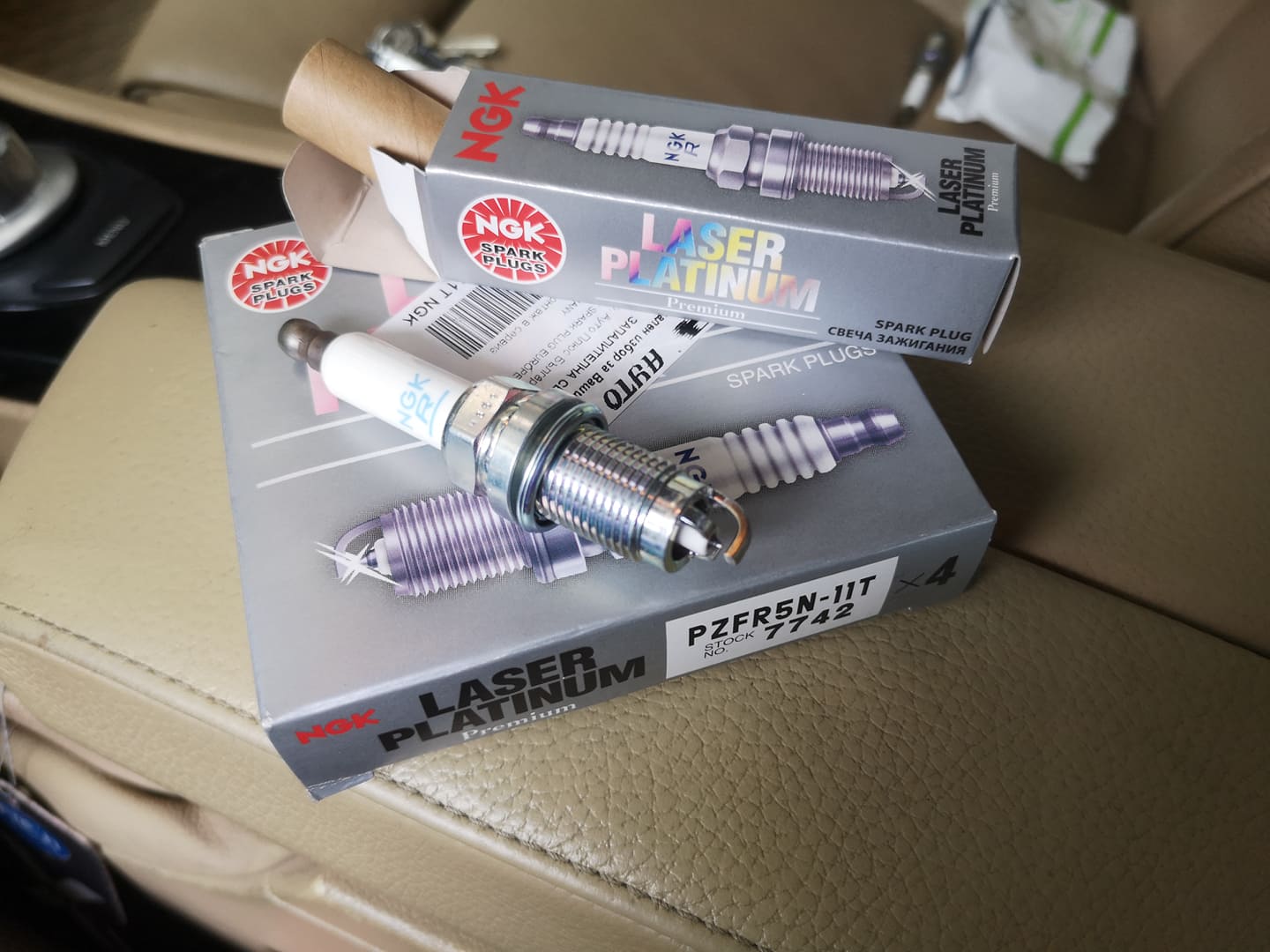

Преди смяната колата имаше страхотен респонс , реагираше мигновено и тръгваше много довлно от ниски обороти, дори тогава я карахме с 95 октана бензин , едиствено миришеше на бензин предвид ,че е работила студена. След този проблем реших да сменя свещите (които си бяха оригиналните на VW NGK ) със същите NGK Laser Platinim, които излизат по каталог. В момента се кара само със Шел V POWER 100 и няма респонс , мудна е и разхода на гориво е същия като преди . Няма мисфайъри , грешки също не записва , но определено е изключително спъната и мудна. Върнах я обратно в сервиза да я погледнат... огледаха я закачиха я и казаха ,че всичко е наред ...
