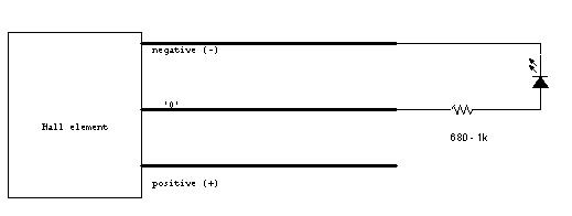

от датчика излизат 3 кабела: '-', '+' и '0'. Значи, диодът се връзва м/у '-' и '0' през резистор ( примерно 680ома, до 1килоом). Резистирът е м/у '0' и анода. Аз си прекарах по-дълги кабели директно в купето и при работа на двг диода мига.
Надявам се инфото да е полезно. поздрави!

колега,резистора се вързва последователно на диода и с тях се затваря веригата м/у "-"и "0"така ли е,че не ми стана ясно от обясненията,ако съдим по схемата е така....

Колега много благодаря :applause: това е една много полезна схема за локализиране на проблем с датчика на хол.
Как точно трябва да се държи диода при нормално работещ и при неработещ датчик?
Да колега последователно е резистора.

резисторът се слага винаги последователно на светодиода, иначе диода ще изгори от тока, преминаващ през него.
На тихи обороти светодиодът мига, като подадеш гас започва да мига с по-висоа честота ( увеличават се импулсите, подавани от Хол датчика). Ако има проблем в датчика,колата не пали и съответно при въртене на стартер няма да има индикация от диода.

значи и по време на въртенето на стартера трябва диода да премигва?
checheto
Мнения: 60
Регистриран на: Вто 03 окт 2006 18:59
Re: Голф 3 агу гаснене
Мнениеот checheto » Пон 19 яну 2009 22:41
да
