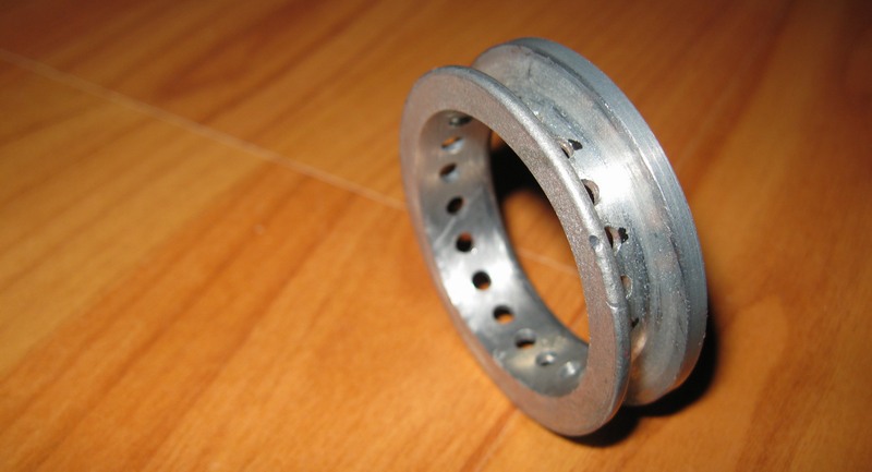

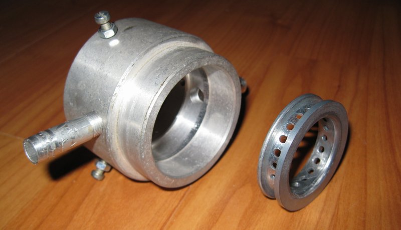

Тези дни успях да си намеря точно такъв смесител какъвто търсих :) -20лв. . Дифузорът му беше 31мм, и по-добре защото си го прешлайфах на 33мм,като изходът на самият дифузор го направих леко под конос, и в тази повърхнина на конуса са разположени дупките за газта. Отитвах се да правя разни сметки по едни формули на който попаднах,и излиза така че в момента дифузора има доста повече дупки за газта. Поне половината ще трябва да ги запуша! Т.е. казват че при смесването стехометричното обемно съотношение на пропан-бутана към въздуха (размера на дифузора към размера на отворите на газта) трябва да се отнасят приблизително- 1:25.
Има още една модификация която смятам да внеса в смесителя, ноооо като я направя ще пиша за нея.
