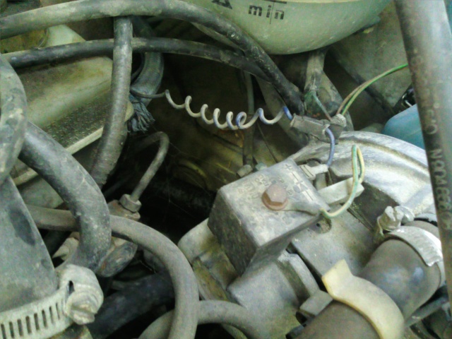

onion
R.I.P
Мнения: 569
Регистриран на: Чет 15 яну 2009 17:52
Автомобил: Passat B3 1800 mono
Двигател: ABS 92
Re: Въпрос за кабела намотан около високоволтовия кабел на бобин
Мнениеот onion » Сря 19 окт 2011 16:48
Някой може ли да даде идея защо това кабелче при мен е навито така ? и за какво служи - да пуска нещо като клапан на изпарителя ли ?
i.e.i
Мнения: 2563
Регистриран на: Чет 28 апр 2005 9:51
Мнениеот i.e.i » Сря 19 окт 2011 16:57
За да не се откача(пружина).
