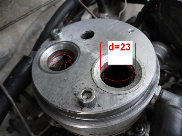

Колеги виждам и чета много професионални мнения в подфорума и търся помощ от Вас.
След смяната на 2ЕЕ-то с Кейхина се появи и въпроса с закрепването на филтърната кутия.Майстора беше направил една скоба от тел,но тя не държи нито дифузьора нито кутията.Аз разпробих "плочката" и с 2 болта М6 я закрепих към новия карб.Само да спомена че "плочката" е от 2ЕЕ-то.Сега обаче остана проблема с кутия която я държи само болта отпред дето е на капака на клапаните. Та този капак сега "изпада" от "плочката" и почва да дрънчи колата губи ПХ и гасне,да не говорим че не "смуче" през филтъра.
Обиколих няколко газаджийски сервизи но помощ никаква. Дори ми прави впечатление че те не знаят какъв точно диф. се монтира на Кейхина.Всеки предлага нещо различно на принципа "ако стане" Днес видях в една тема тук каталог на БРЦ и там хората точно и ясно са дали какъв диф. е за този карб (LPG 12MX01990010 AUDI80 KS2).Звъннах на официалния дистрибутор за БГ и оттам ми отговориха че го нямат налично и само с поръчка към март месец.
Та сега по въпроса:
-някой правил ли е тази трасформация и как е решил въпроса.Може някой и идея да даде като погледне и снимките.Да кажа че така монтиран капака върху диф-а опира в капака и дрънчи много неприятно! Има ли вариант да се сложи друга плочка? И това ли е правилния диф.

Оригиналната скоба на капака не го ли държи ?

Как очакваш да ти каже някой дали това е правилният, като не си казал размери. Според мен на коли с изнесен максимален въртящ момент в ниския оборотен диапазон е по-добре дифузьорът да се смята по формулата S (лице на дифузера)= Мощност (к.с.) х 7.5. Т.е. в твоят случай ако си с един дифузер той трябва да е с площ 563мм2. При два не зная как седи въпросът, но да речем бих го сметнал така:
m=d2/D2
Където коефициента m го вземам 0.45 (средно, понеже може да варира от 0.1 до 0.9), d-диаметър на смесителя, D-диаметър на дифузьор на камерата, на която отговаря газовия дифузер. :beer

red rider написа:Оригиналната скоба на капака не го ли държи ?
Оригиналната скоба на този капак е на 2ЕЕ карб-а,за Кейхина идва по-малка!
m=d2/D2
колега точно твоето мнение очаквах!!! Твоите натрупани познания ме сразиха!!! Утре ще развадя и ще премеря за да говорим с "цифри" Ще те помоля да погледнеш диф-а и да коментираш факта че, нямат отвори по вътрешните "гривни" ако ме разбираш.

Мнениеот red rider » Чет 09 фев 2012 21:15
Със смесителя винаги идва по-малка , от едната страна на скобата слагаш една пластинка и я удължаваш малко . Завиваш видийка на другия край на пластинката на мястото където влиза оригинално скобата / не знам дали можах да обесня mhihi /. Твоя смесител е мааалко повече различен от този на Стефан .Погледни твоя отдолу и ще видиш как плюе газта вътре - добре се вижда .Не е от там където си го нарисувал , гледай където влизат щуцерите .

kn9453 написа:
m=d2/D2
Не е нужно да мериш. Изнамери инфо в нета за Кейхина. Със сигурност има.

Мнениеот kn9453 » Чет 09 фев 2012 21:26
red rider написа:Със смесителя винаги идва по-малка , от едната страна на скобата слагаш една пластинка и я удължаваш малко . Завиваш видийка на другия край на пластинката на мястото където влиза оригинално скобата / не знам дали можах да обесня mhihi /. Твоя смесител е мааалко повече различен от този на Стефан .Погледни твоя отдолу и ще видиш как плюе газта вътре - добре се вижда .Не е от там където си го нарисувал , гледай където влизат щуцерите .
Да колега виждам от къде "плюе" газта, мисълта ми е това ли е удачния вариант или отвори по самите гривни?
