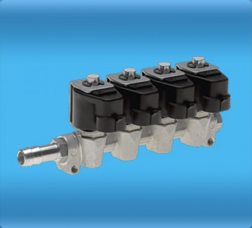

пробвай с почистване на рейката на ГИ

Carfan написа:пробвай с почистване на рейката на ГИ
Ако за това говориш, чисти я Иво 2 пъти. Не е там проблема уви :(

Колеги помагайте. Проблема с прекъсването се усложни
колата вече постоянно прекъсва но вече след като загрее. Паля я студена работи перфектно както на бензин така и на газ. След като стрелката на температурата отлепи от нулата започва прекъсването както на бензин така и на газ но само когато колата е в движение и то на баир, когато работи на място няма прекъсване? Закачах я на компютър на бензин изчистихме грешките и я покарах 40-50 км. след това момчето каза че нямало грешки, а и колата към 15 километър се оправи и като чели спря да прекъсва. Кажете къде в София да я карам да я погледнат вече нямам идея какво да я правя. Иво (The_machine) не се занимавал с газ а май и с всякаква диагностика. Дайте някакви насоки. Намерих една подобна тема viewtopic.php?f=19&t=290874 ама е за друг двигател но и там няма адекватно решение.
Хиляди благодарности на отзовалите се!

Re: Проблем с работа на газ докато загре до 90*C Б5 1.8 125к. 99
Мнениеот draior » Пон 13 фев 2012 12:09
Проблема е решен. Оказаха се свещи които не са за мойта кола. Подменихме и вдин инжектор и всичко си дойде на място!
Благодаря на отзовалите се!
