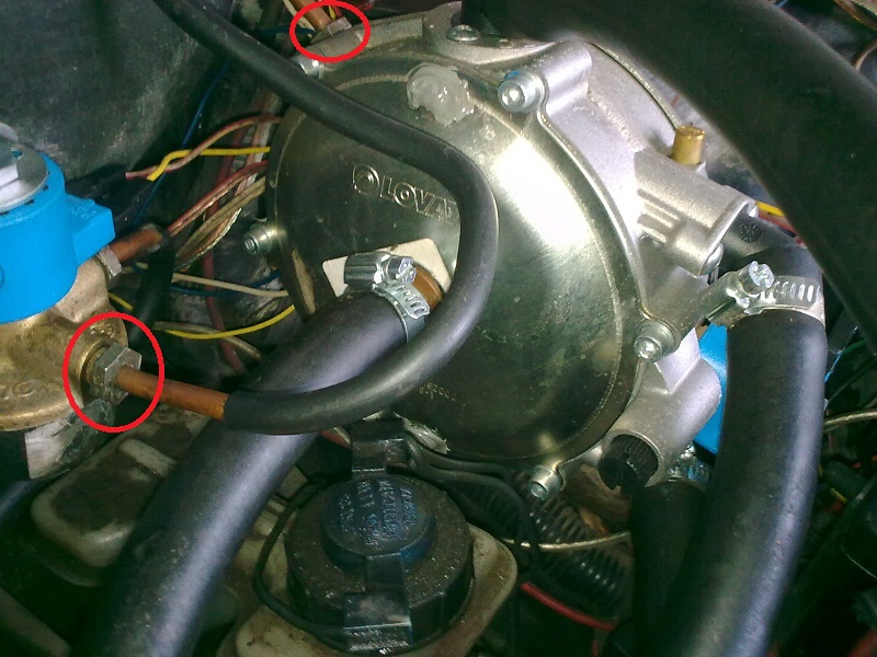

Колеги, от скоро каруцата взе да харчи осезаемо повече. Градско 16, извън 11.. Колата е обслужена преди 2000км, нова мембрана и след диагностика при регулиране на съотношението газ-въздух ми харчи 15-16 при нормално каране. Сондата също ми е почистена и няма никакви задръствания по уредбата. Сменен е и филтърът на газта. Преди ми харчеше 10/100 в София, но сега.. Зареждам само от Петрол, понеже колата най-добре дърпа с тяхната газ. Разбира се пробвал съм и друви (ОМВ, ЕКО, ЛУКОИЛ), но разхода си остава 15.

Първо провери подгряването на изпарителя.

Защо ремонтира изпарителя и какво точно смени по него?

Още при покупката на колата беше монтирана газова уредба, като при обслужването се смениха филтри,масла,ролки и т.н. + мембраната на изпарителя. Уредбата е Ловато. Досега не съм имал проблем, а и разходът беше повече от приличен. До преди 1 месец харчеше 9.5-10/100 в София при положение, че се кара сутрин и вечер по 5км в посока. :gruebel

Изпарителите имат мембранИ и клапанИ. Не се сменя само мембрана.

И аз имах подобен проблем, оказа се тръбичката от клапана към изпарителя че изпуска когато колата е запалена... :mhihi
След смяна, разхода падна до нормалните 11-12 литра. :cool
