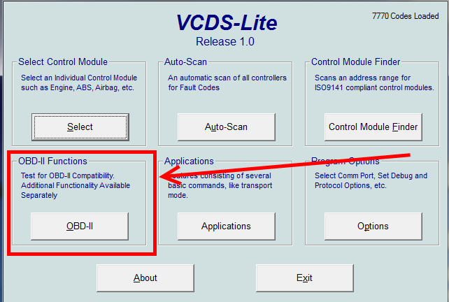

Проверката за наличие на OBD-II съвместимост извърших с VCDS-Lite. В програмата има опция за тестване на OBD-II
По-късно ще пусна и снимка от съобщението на програмата, но то представлява малка кутийка с текст от рода на "Testing for OBD-II compatibility... Found ISO-9141-2 Protocol".

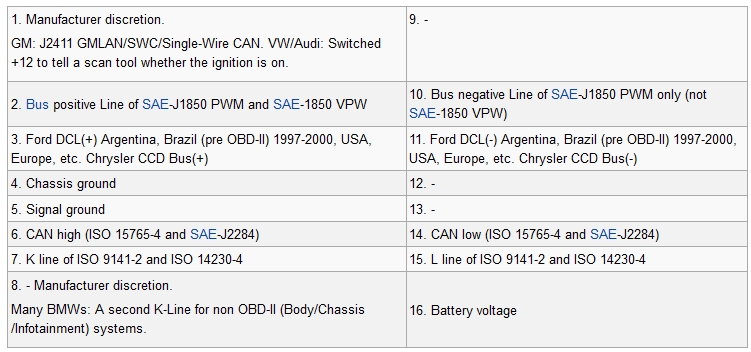

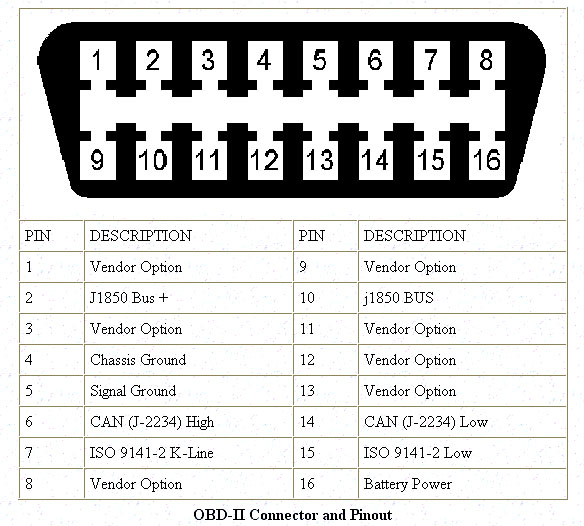

OBD-II поддържа няколко различни протокола:
SAE J1850 PWM
SAE J1850 VPW
ISO 9141-2
ISO 14230 KWP2000
ISO 15765 CAN
Повече информация за конкретния номер на пиновете можете да намерите тук: http://en.wikipedia.org/wiki/On-board_d ... _protocols
И на самия конектор
При мен протоколът е ISO-9141-2. Газовото ЕКУ закачих към пин 7 от буксата, през ключе. Причината е, че ако газовото ЕКУ е постоянно свързано (и не може да се изключи ръчно през ключето) не можете да направите и диагностика с VCDS.

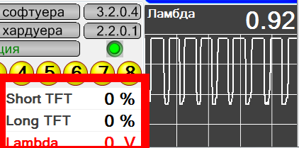

Тези параметри в OBD-II стандарта са Short Term Fuel Trim и Long Term Fuel Trim (първия дава почти мигновенна информация, а втория - усреднена за някакво време).
Когато газовото ЕКУ заработи, то взима времето на бензиновите инжектори и го умножава с някакъв коефициент, за да впръска необходимото количество газ. За да може газовото ЕКУ "да разбере", че има някакво сериозно разминаване между очакваните и коригираните времена на впръскване, то чете горепосочените параметри от бензиновото ЕКУ. Например, ако има зацапване на бензиновите инжектори, сместа става леко обеднена, компютъра трябва да обогати сместа и тази корекция се отразява чрез двата параметъра. Така газовото ЕКУ може да прави оптимално смесообразуване, без да преобогатява или преобеднява сместа и да вкара грешка в бензиновото ЕКУ. Предполагам, че това е важно и за катализатора, но ще се въздържа да коментирам поради липса на информираност по въпроса.
Bardolini B4 и ламбда сондата: установих, че газовото ЕКУ веднъж чете двата параметъра + ламбда сондата по OBD-то, а отделно има закачен проводник към самата ламбда сонда. Не мога да кажа кое е приоритетно, просто констатирам:
В общи линии това е, което исках да споделя (а и няма разрешение за повече прикачени файлове). Мисля, че такъв самоадаптивен компютър е добро решение. Нямам опит с обикновени газови инжекциони, а доста хора казват "слагаш и забравяш", така че от тук нататък е въпрос на личен избор. Аз не бих спестил 50-100 лв за по-висок клас компютър.

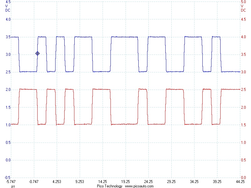

Искам да уточня, че формата на сигнала от ламбда-сондата е напълно идентичен при работа на газ и на бензин и така трябва да бъде!

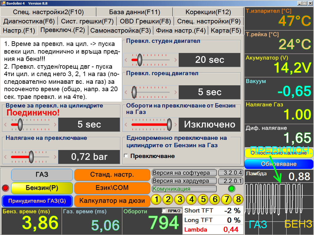

Пояснение 3: не е описано добре в документацията на БСМ как точно става превключването от бензин на газ, а то става по следния начин:
1. за определено време (при достигнати температура и налягане) сепревключва всеки един цилиндър на газ, след което се връща отново на бензин и следващият по ред преминава на газ. Така минават всички поединично, а след това започват общо превключване (един на газ, два на газ, докато не се превкл. всички на газ).
2. времето за общото превключване е различно от първото и има опция за студен и топъл ДВГ. Вижте прикачената снимка.
