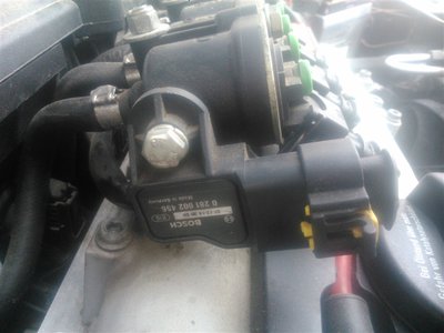

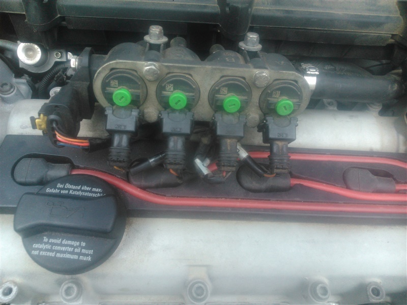

Здравейте на всички отидох в сервиз на Landi renco и от там ми казаха,че газовите ми инжектори са за смяна и ми казаха че 1 инжектор е за 120лв.Единичен инжектор MED GI25-65 зелен мисля че това са ми инжекторите.Има ли алтернатива за по евтини инжектори.Със VW Polo 1.4 16v съм.Благодаря предварително.

В Романо магазин можеш да си вземеш Романо Фаст2 инжектори комплект 4 бр. за 160 лв.

Когато отидох в сервиза не знам как разбраха че са износени само откачи буксите и ме накара да запаля и после каза че са износени.Четох в един руски сайт че им дават 300 000 км,а не вярвам да са на толкова.Взех колата преди година и съм минал 11 000 км.Имам проблем с оборотите при запалване на колата когато съм на автоматицхен режим от време на време гасне и мисля че може да са наистина износени и да смесва горивото,може ли да е така?

Възможно ли е да не са износени а просто запушени четох в един руски сайт че на 300 000 км се сменят.Когато отидох в сервиза не разбрах как разбраха че са износени само разкачи буксите накара ме да запаля,а тя пали трудно когто е на автоматичен режим и каза че са износени итрябва смяна нали да не пробвам с ултразвукова вана и тогава да сменям?

Това,че пише в някакъв сайт .че изкарват 300000 км.са пълни шашми,слагай си някакви други,настройка след това и си карай колата.

В Италия човек не си слага газ за да кара по 10 000 км като тука. Та има вероятност инжекторите да са на над 150 000 км. 300 000 км може да изкарат само на метан. Можеш да си сложиш на АЕБ, предлагат ги в същия сервиз и цената с настройката е около 250 лв.
