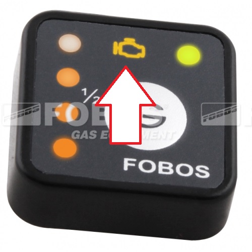

Мнениеот golfmaniak666 » Съб 24 окт 2015 10:36
Колеги колата е с този инжекцион.проблема е че от около 2-3 дни ми светна индикацията на двифателя(не този на колата а на самия бутон).Има ли колега с подобен проблем или с кабел за този инжекцион?

golfmaniak666 написа:Колеги колата е с този инжекцион.проблема е че от около 2-3 дни ми светна индикацията на двифателя(не този на колата а на самия бутон).Има ли колега с подобен проблем или с кабел за този инжекцион?
Имам кабел за този ГИ.Това подсеща за сервизен интервал.

Мнениеот DoH_KuXoT » Съб 24 окт 2015 13:53
зададен ти е сервизен интервал за смяна на газовия филтър.

Мнениеот golfmaniak666 » Съб 24 окт 2015 14:35
освен с кабел по някакъв друг начин може ли да се махне индикацията?колата е супер върви си добре харчи всичко е ок но този индекс ме побърква

Мнениеот Bai Sando » Съб 24 окт 2015 16:42
Ами иди на газджия да ти го изтрие.Филтрите дошло ли им е времето за смяна?

Мнениеот golfmaniak666 » Съб 24 окт 2015 18:20
да дошло е но аз си ги смених но нямам кабел и не знам как да нулирам интервала

Мнениеот Bai Sando » Съб 24 окт 2015 18:28
Само с кабел и програма става.Като ти изгасят индикацията,направо им кажи да махнат отметката тя да свети на определен интервал.Щом сам си следиш километрите за филтрите,нямаш нужда от нея.

Мнениеот ivan_pop » Съб 24 окт 2015 19:09
Може и една лепенка да се лепне върху лампата,та да не се вижда че свети! :rolleyes
