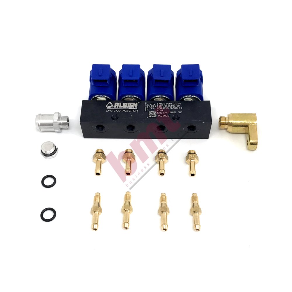

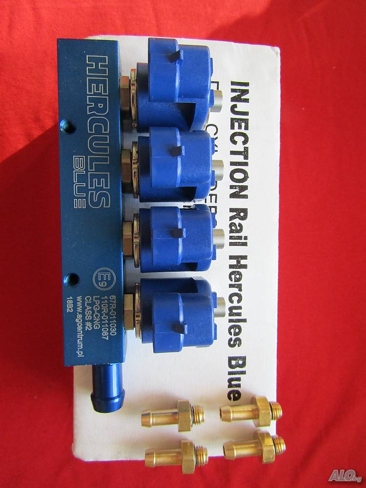

Здравейте колеги, аз използвам бобините и фланеца за мап сензора от тази рейка
И ги прехвърлям на рейка херкулес блу
. Направил съм няколко автомобила така и за сега нямам никакви проблеми :drunk По принцип няма проблеми и с албиен рейката но на херкулеса и имам повече доверие :smile Поздрави.

SpeeDLine написа: По принцип няма проблеми и с албиен рейката но на херкулеса и имам повече доверие :smile Поздрави.
Албиен рейката защо я дават заместител за инжекциони ланди, след като съпротивлението е 1.5Ом?
