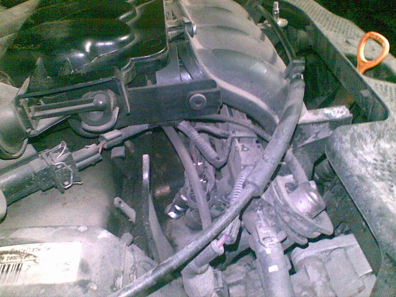

Най-отдолу помествам една снимка как се бърка за смяна на свещшите на Голф 4 1.6SR ....мога да ти кажа като жокер,че се сваля всмукателния колектор,горивната рейка и какво ли не още...сигурен ли си,че на тази кола няма да смениш и 4-те свещи ако само една индикира проблем? Аз не бих рискувал 2 пъти живота на пластмасовия колектор и на едина торба други неща заради икономията да сменя 3 свещи...още ли си сигрен,че незнам какво говоря и защо го говоря? Имам идея колко струва и колектора и рейката...и цената им е в десетки пъти по-висока от н която и да е свещ
