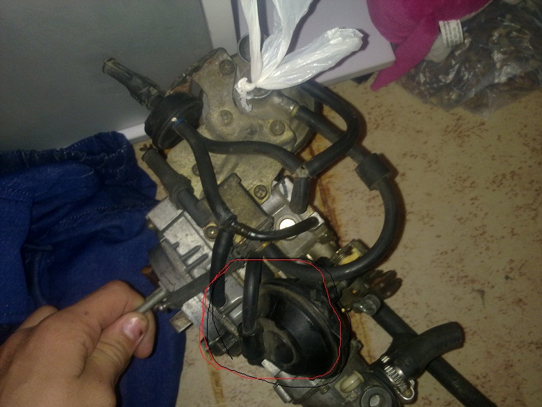

здравейте колеги
установих от къде идва големият разход на газ,
оказа се вакума на втората клапа който е бил неправилно свързан и втората клапа е била отворена почти постоянно
благодаря на всички който ми даваха съвети love.vw

Колега кой вакуум е бил объркан,че и моята ми се струва ,че нагорява повече градско,иначе извън града ми се струва наред.Можеш ли да опишеш?

колега вакума на втората клапа дето е
той брат ми го изолира и сега карам на една клапа
имам някъде схема как трябва да са свързани вакумите :beer

То и аз имам,но питах кой точно е конкретният за 2ра...

Мнениеот radi89 » Пет 18 фев 2011 22:30
ето и снимка колеги love.vwcluborg
