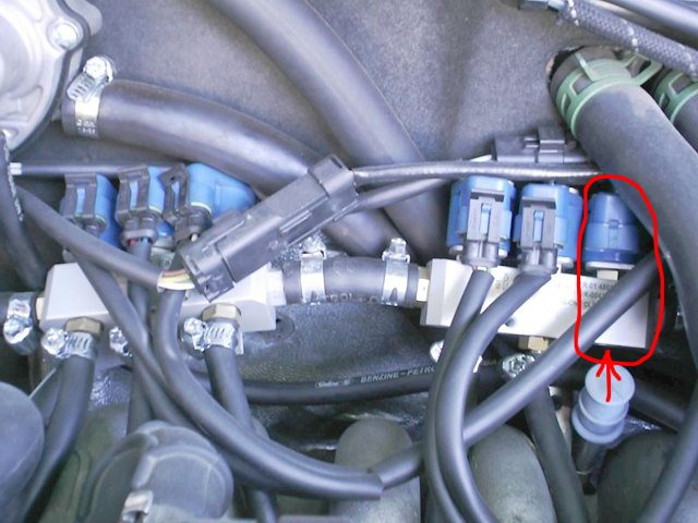

То на мен опроводяването ми е за 5 дюзи, за 6-тата просто няма кабел. Стои си там като резерва един вид. Но мен ме притеснява това, че рейката е монтирана върху движока с две шини. И от вибрациите или сътресения може да пропуска по малко, въпреки, че на прегледа на газовата още тогава нямаше забележки. Двигатела е редови 5 цилиндъра - ACU. Разхода ми преди понякога варираше, и не мога да хвана от какво. Аз това за 6-тата дюза, чак сега го видях, мислех си че има тапичка, просто не бях проверил - око да види, ръка да пипне. Рейката ми е рейл, с дюзи валтек мисля.
