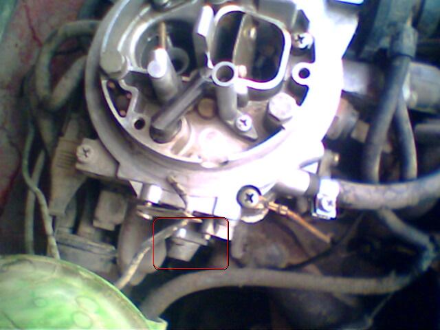

Моя грешка , с плочка бях :oops: ... а и самият майстор когато го попитах каза ... Аз не го правя по този начин ... с дупчене .
Економайзера ..майстора обърна платното му наобратно и го изолира докато си намеря друг . Тук във форума един младеж ми подари цял за което съм му много задължен .

red rider написа:Економайзера ..майстора обърна платното му наобратно и го изолира докато си намеря друг .
на кое викате економайзер колеги

Обграденото с червено ... с две болтчета е хванато

аз го знам обогатител,излиза гориво през тази човчица където е и клапата за смукача и когато е във високо обороти се пуска през там малко горивце,тоест като има жега демек си натиснал газта, по голям вакум се създава там има и една пружина за съпротивление и като се свие мембраната и пуска гориво през човката,а колко е така не знам, и друго нещо на снимката се вижда тва зеленото сферичното в което влиза и вакуумен маркуч,а тази сфера за какво е?

По спомен там се съдържа вакуума в системата.Без нея нищо не би работило както трябва. Vacuum Tank се води или резервоар за вакуум.
