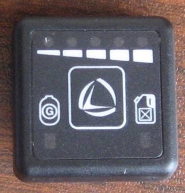

Така изглежда копчето, но проблемът ми е, че въобще не ми дава да променям настройките на левела на другите.
