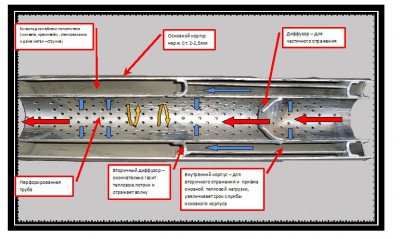

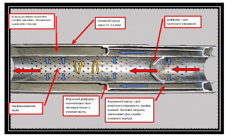

Колега махни катализатора, по възможност си го вземи и го "върни" за по-добра цена.
Предпоследното гърне, това до моста, ако е изгнило се откъртват в него едни надупчени тръби, дрънчат и ватата му почва да излита отзад през ауспуха. Пак не се запушва..щото съм го ял.
Крайното гърне е проходно, както и да се скапе не може да се запуши....не знам, махай катализатора :roll:

Другата седмица ще го махам катализатора,но се чуда дали да е с гърне или тръба дайте някакви съвети.

Сложи си правопоточно гърненце (резонатор,пламегасител) с близък обем, като на катализатора. По принцип може и с тръба, но следващото гърне се издънва по-бързо. Бензиновите движоци имат пламъци в сакса и малко след него, особено под натоварване.
