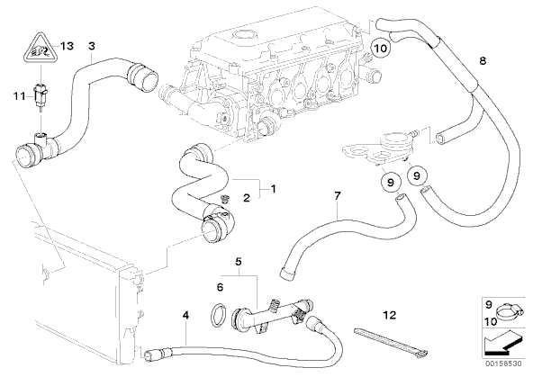

Здравейте,става въпрос за метанова Ланди Ренцо която е монтирана на BMW 318I.Сега в тези студове доста трудно прехвърля от бензин на метан,а особено трудно това става когато колата е в движение.
Метановия рудуктор е захранен с топла вода от водно съединение №8 от приложената картинка .Изглежда ,че това засраннване на редуктора с топла вода е нещо неефективо.Може ли да се захрани по друг начин за да може редуктора по бързо да достига 40 градуса

Как по-точно е захранен редуктора от маркуч номер 8? последователно? (без тройници,тетки) или паралелно? ( с тройници, тетки) Ако можеш нарисувай го с някоя рисувачка...
Номер 9 на схемата какво е? Ако двигателя има маслен радиатор на самия маслен филтър, съм показал по-горе как съм го направил и какъв е ефектът....

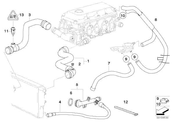

Метановия редуктор е захранен с тройник.Прекъснат е маркуч №8,надянат е един тройник и от него тръгва маркуча за редуктора.Относно детайла с номер 9 ,това е клапан за картерните газове.За съжаление на масления филтър няма радиатор,стойката на масления филтър е хваната дирекно за блока.

Ясно, сега дължините на двете парчета на маркуч номер 8 стигат ли до изпарителя? Според мен, премахни тройника, и ако трябва смени двете парчета, с такава дължина, че да стигат до изпарителя, от двигателя до входа на изпарителя (отдолу), и от изхода, там където отива другото парче, след тройника. Ако някъде другаде по системата е сложен още един тройник, го смени със снадка, или целия маркуч ако е за смяна. След това трябва да се обезвъздуши добре самия изпарител, и системата като цяло....

Ще го пробвам този номер да махна тройника и дирекно да свържа макруча към редуктора.
