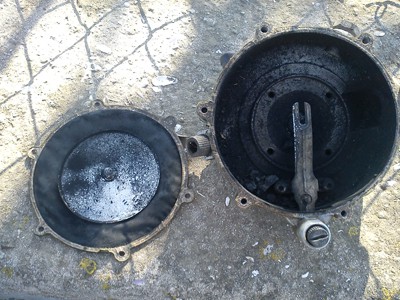

Iezekil
Мнения: 6186
Автомобил: Passat B4 Variant
Двигател: ABS 94
Re: проблем на газ
Мнениеот Iezekil » Съб 17 мар 2012 22:40
ако не може да се досети като мен,утре ще отворя стария изпарител и ще ги снимам,не съм се сещал да го разглобя...ще ги изкоментираме,на 70 000 са.

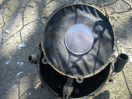

Iezekil
Мнения: 6186
Двигател: ABS 94
Re: проблем на газ
Мнениеот Iezekil » Нед 18 мар 2012 18:57
Ето го,Волтран на 70 000км.
