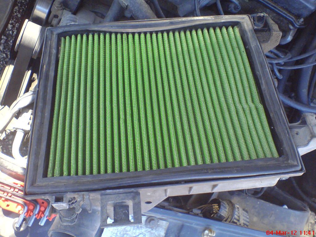

Предния ми Голф 1.4 АБД,дойде от Швейцария с такъв филтър и аз си го сложих на сегашния ми Голф.Най-големия келепир ми е,че не купувам на определен пробег нов филтър,а просто си мия спортния с Меглио,веднъж на пролет и веднъж на есен.Не съм имал възможност да сравнявам разход спрямо обикновен въздушен филтър.

Ето го моя филтър.И както казах по-горе,с него си дойде предния ми Голф от Швейцария.Сега защо е слаган от швейцареца,може само да се гадае.Но едва ли е за по-малък разход.Пак повтарям,че си го държа,защото единия от консумативите си го спестявам.Колата си ми харесва на разход и вървеж,но не е заради този филтър,а заради намаления размер на дифузьора на плочката.И между другото не ми реве колата с него.Сигурно реват конусните,които са завряни директно в калпака на моното.
