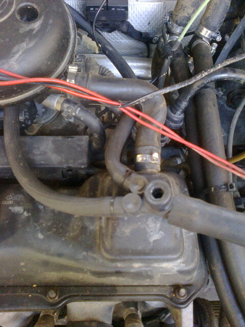

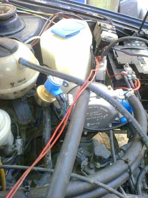

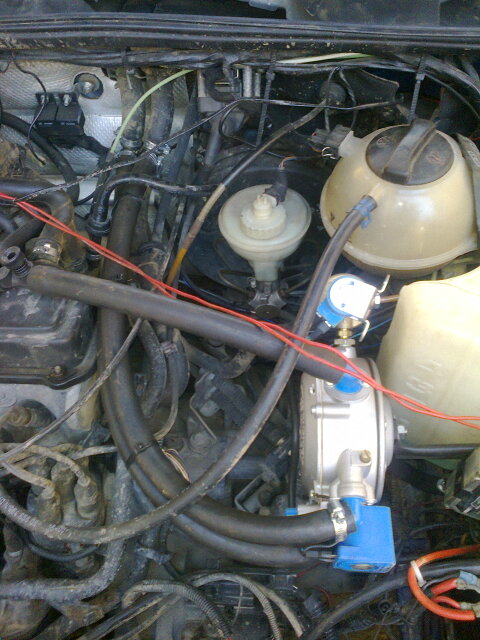

Ето ги снимките на монтажа.

Мнениеот nepreklonniq » Чет 27 сеп 2012 21:02
Колега! Идеален е монтажа, но това няма връзка с разхода...те тези мотори така си горят! Няма какво повече да се направи, за да се свали този огромен разход! Аз от 5г. се мъча да го сваля и не успях...ако колата ти върши работа се свиква с разхода! Иначе, само слушаш като мен как на другите хора почти не им горят колите, но пък много вървят за сметка на това :Mr Green Fun
