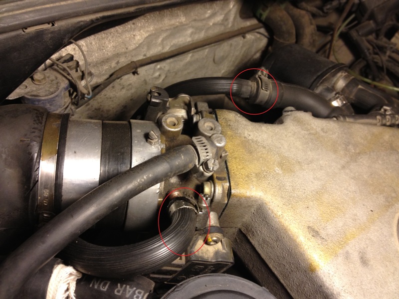

niki1_j написа:Прави се байпас на една пластмасова тръба, която тръгва от мъркуча на входящия въздух и стига до стъпковия мотор. Също така се пробива лсед дросела за да се прекара газ за ниските обороти. При интерес ще снимам какво имам предвид, че го обясних така, че чак аз не го разбрах :)
Да интересно ми е, ако не си затруднен. А от къде взимаш и как, газ за ниските обороти, и воупще принципа на това изменение и резултата, който се гони, какъв е ми е интересно.

Извинявам се предварително, че ползвам темата на колегата, но реално може и да е ти е от полза, при навръзването на газовата лампа. Ето в какво се явява промянта в 'intake':
Цлета на цялата врътка е към стъпковият мотор да влиза не само чист въздух, ами готова горивна смес, за да имаме празен ход. Тъй като тук не е като при по-новите фолксвагени, при които дросела играе ролята на стъпков мотор.
Има вариант, при който тази интервенция се оказва излишна, но тогава плочката с газта се слага непосредствено след дебитомера. Това за мен е по кофти варианта, тъй като при евентуален 'взрив' ще замине мъркуча, а може и да не е само той :)

При мен реално, схващайки принципа за готовата смес и стъпковия мотор (АЕК).
Върху самият въздухопровод, има байпасна връзка към стъпковия мотор. Така си е фабрично колата.
Плочката за газ е сложена веднага след кутията на въздушния филтър. Тоест към стъпковия мотор
отива готова смес. Както трябва да е, така ли Ники ?

Гергин - щом плочката е сложена непосредствено след филтърната кутия/дебитомера, е ОК. Реално тази уредба не е слагана от мен и майстора така е взел гниеланото решение. За мен единствения + при този монтаж е при евентулано 'гръмване'.

Минусите при монтажа на плочката в началото на мъркуча за мен са 2:
1. При евнтуален гръм в рая може да сскъса мъркуч или дори да върне към дебитомера. Докато примонтажа както на снимката по горе предпазната клапа и отеждането на налягането са вградени в самата плочка. Черния гумен пръстен, който се вижда там се надига при еввнтуален гърмеж, и не се създава налягане в системата.
2. Сопред мен пътят на газта от формирането на сместа до цилиндъре става много голям.
Това е моето мнение.
