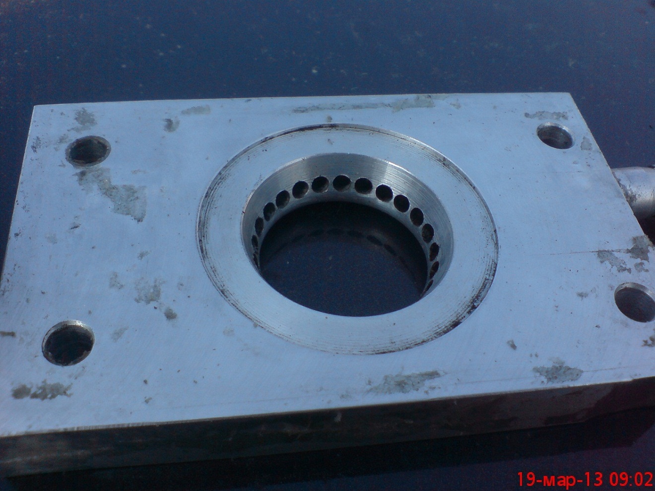

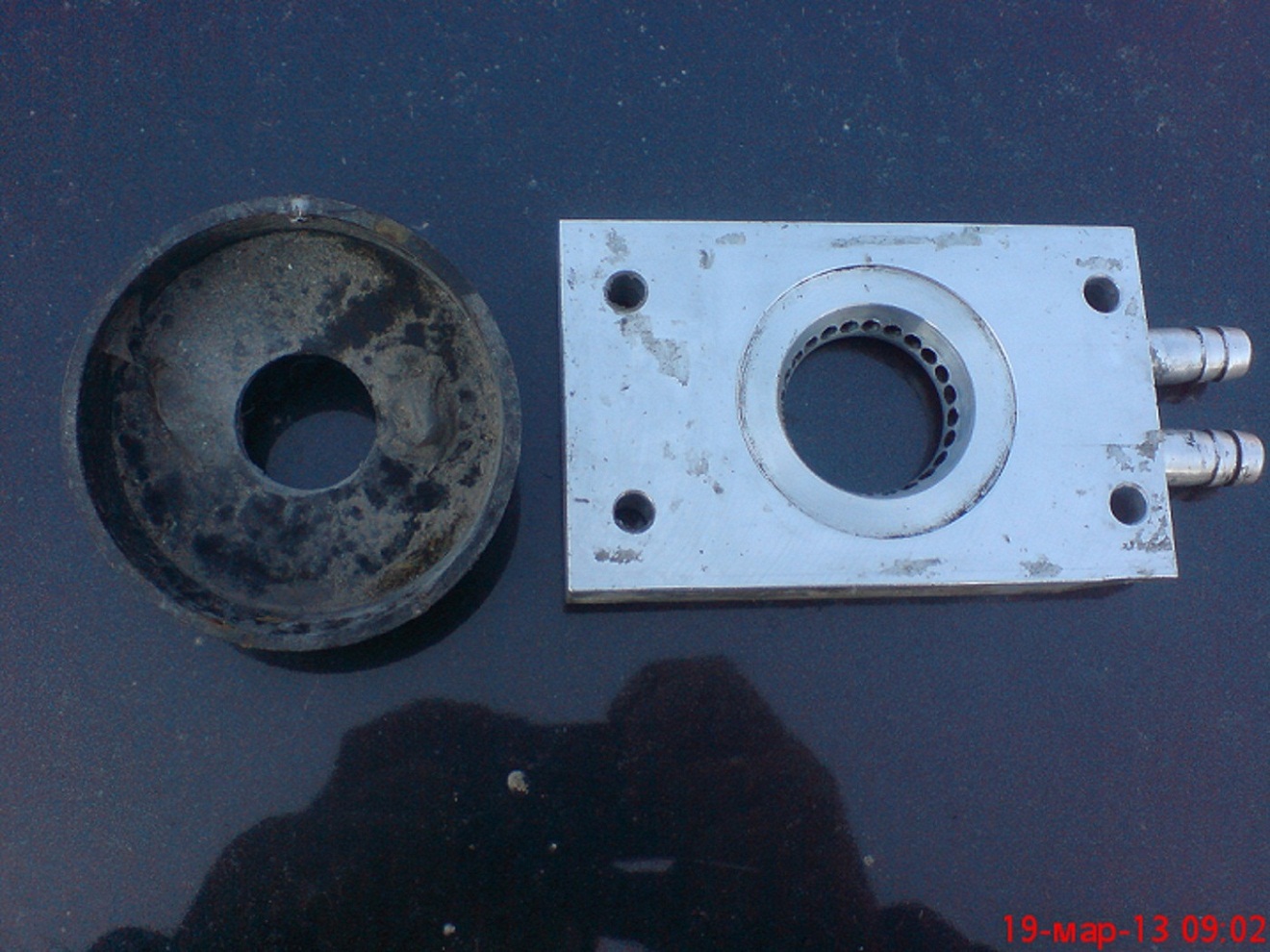

Re: Преминаване от обикн. АГУ към обикн. метан уредба-Съвет
Мнениеот ivchoto » Вто 19 мар 2013 20:38
Ето две снимки на мойта плочка от 2Е-то:
На тази снимка се вижда и колко беше отвора на въздушния филтър(около 20мм).
Тук се виждат дупките на дифузьора(около 3мм)
