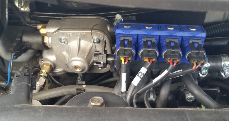

Bai Sando, а и останалите, моля ви дайте ми съвет.
Автомобила е японски, хонда и съм с точно такъв изпарител.
Монтиран чисто нов, на 2800км се разсвири, вие по-точно. Смениха го с нов,жоправи се и сега на 5800км се разсвири пак.
В гаранция е и понеделник имам час, викат ми хубави са изпарителите, този път ще сложим някой рециклиран да сме сигурни че е читав.
Нищо не казах по телефона, но някак си не съм доволен. Плащам си за ново, а те ще ми слагат рециклиран...
Какво да правя? Какво да избера като марка и модел?
Предложих им по телефона да си доплатя ако трябва и да сложим някой хубав, те ми викат тези са хубави. Не искам и да слагам гумени тампони, уплътнения или кото и да е, искам чиста инсталация.
Дайте ми съвет моля.

Днес както си карах се сетих да направя запис на моето виене от фобоса.
На живо не се чува точно така, но това се е записало. Виенето се получава само когато давам тяга на мотора. На записа давах и отпусках тяга, за да може да се направи разлика, надявам се да я доловите.
https://www.dropbox.com/s/peap3gwdk4iwaim/fobos%20viene.3gp?dl=0 (ако не ви се отвори директно, горе в дясно трябва да имате download)
Bai Sando, не намирам такъв модел в сайта на фобос - https://fobosgas.com/category/51/izpariteli-za-propan-butan.html

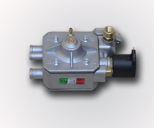

Bai Sando
Мнения: 8116
Автомобил: Audi A 3
Двигател: 2000 TDI 2006г
Re: VW Polo 1.4i 60 к.с. 6n AEX - Жужене от Fobos
Мнениеот Bai Sando » Пет 20 ное 2015 21:59
Предлагам ти такъв,понеже като размери е същия като твоя,само е по-дебел.
Така няма да се наложи да се преправят маркучи и т.н.
Не знам дали ще се навият обаче да ти го сменят с такъв,понеже е малко по-скъп и сигурно ще ти откажат.
Иначе вият само когато подаваш газ,понеже тогава вакуума дърпа мембраната и се получава неприятния звук.
