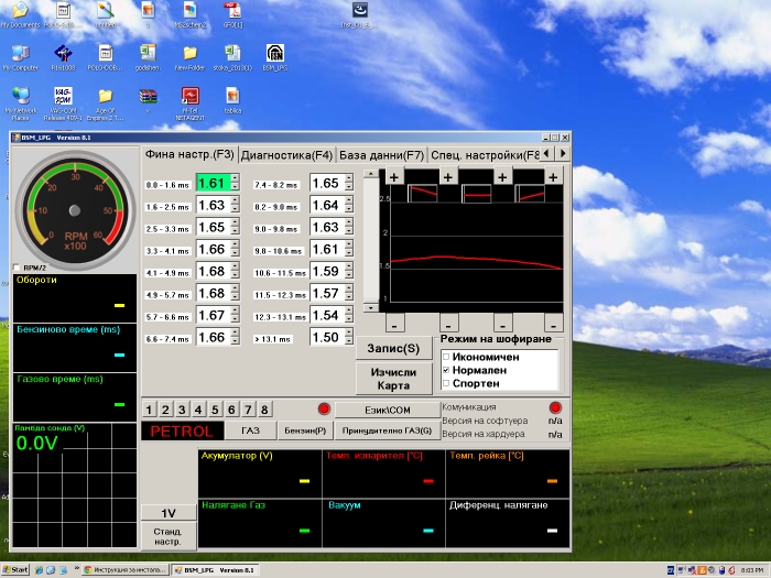

Сега успяхме да закрепим отново работата с по-ниското налягане от изпарителя и колата на бензин си върви нормално, както преди. Или софта е скапан или не знам и аз. Но в даден момент се оказа, че на празен ход си работеше на много богата смес, показанията на сондата бяха постоянни 0.8-0.9 волта. След намаляването на налягането започна да играе, както си беше преди (както и смятам, че е правилно да е)като графиката изглеждаше ето така (горната):
И както казах - колата си възвърна вървежа и на бензин, не претриса вече при преминаване от газ към бензин, сякаш и вървежа на газ е нормален - не открихме особена разлика с колегата в движение, като превключи няколко пъти от газ на бензин.
Ето така изглежда графиката и коефициентите в момента:

Щом сега работи коректно,покарайте така и ще си покаже.
Иначе без МАП е гласене на сляпо,но щом е толкова стара системата,нямате избор просто :th_up
